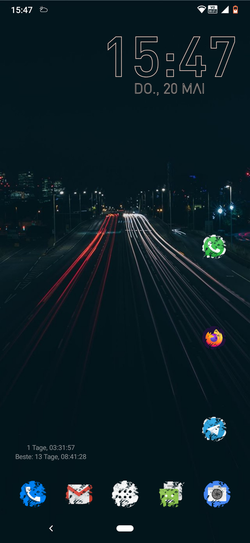

Egal ob es rebootet oder aus geht. Ich hatte das Problem noch nie. Meins läuft und läuft.
Siehe die top Zeit von 13 Tagen am Stück.
Der letzte Neustart passierte nur, weil ich das Laden vergessen habe und der Akku leer war.
