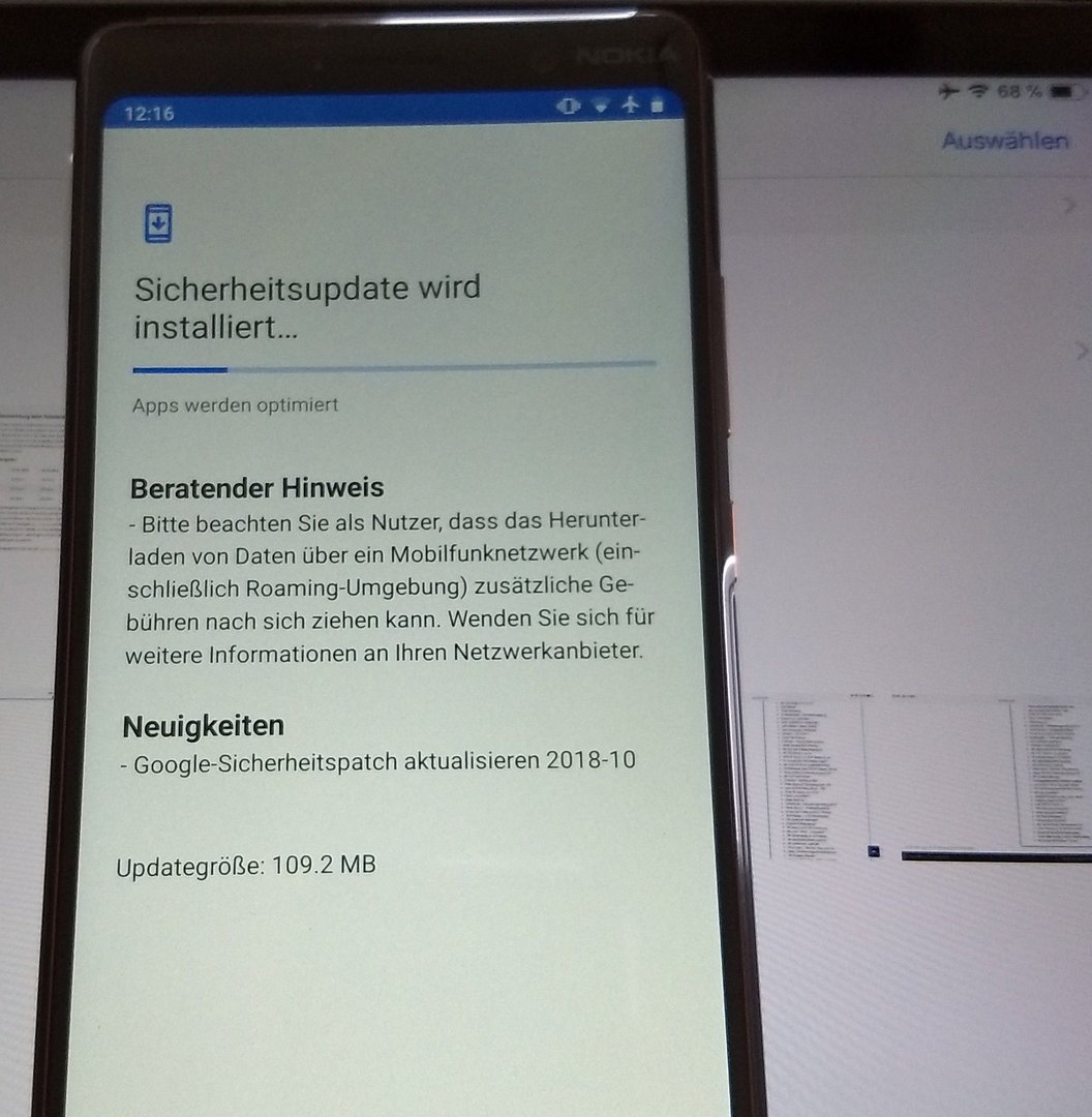

Hab heute ebenfalls mein N7 plus von Amazon erhalten und leider leider eines mit Grünstich und Novatec Panel bekommen...hab gleich telefoniert und Ersatzlieferung ist unterwegs in der Hoffnung, eines ohne Novatec zu erhalten...
Siehe Bild und Pie Android 9 ist installiert, im Hintergrund liegt ein iPad zum vergleichen...
Update: gestern Mittag bei Amazon Ersatz geordert, heute bereits schon erhalten...guter Service,
aber leider wieder ein Novatec verbaut...geht sofort zurück....werde im Handel schauen
müssen!
