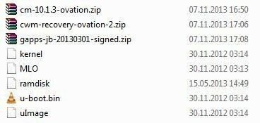

Hallo Gemeinde,
ich bin absoluter Newbee und brauche eure Hilfe!
Ich habe versucht mein Nook HD+ ebenfalls nach o.a. Anleitung zu flashen und cm-10.1.30 aufzuspielen. Leider hats nicht geklappt und beim cm-Kreis war dann Schluss. Mehrmals probiert, leider nichts. Auch die Versuche das Tablet wieder in den Urzustand zu versetzen schlugen fehl. Komme nur noch ins cwm und keinen Schritt weiter. Nun hab ich es mit meiner SD und dem stock-2.1.1.rooted.zip probiert. Mit dem Ergebnis, dass nun der Bildschirm dunkel bleibt und er mit der SD erst gar nicht startet.
Wer hat so ein Problem schon gehabt oder kann helfen? Ich geh erstmal los und kauf noch ne 4GB SD.
Vielen Dank im voraus

Hast du denn alles genau nach Anleitung gemacht? Schreib mal was du genau genommen hast mit links

Ich habe es wie folgt gemacht:
Neues CWM 6.0.4.5 + Rom + Gapps auf den interne Speicher des Nooks kopiert.
Reboot ins Recovery.
Recovery neu geflasht.
Reboot.
Reboot Recovery.
Wipe Cache ect.
Rom und Gapps flashen.
Reboot.
Ok, also mit oder ohne factory? Rest auch grad gefunden... Internal Versionen saug ich grad...
sodele, von interner sd klappte dann das flashen.
läuft sehr gut!
kitkat auf dem nook ... was will man mehr. :biggrin:

Da ist doch eine sdcard Rom?
Also beim Kopieren des cm_ovation-11-0XXXX.zip von der SD auf den internen Speicher bricht meine Installation ab und meldet: set_metadata_recursive: some changes failed
E: Error in /sdcard/cm_ovationXXXX.zip (Status 7).
Was hab ich wohl falsch gemacht?

einmal in den bootloader booten, danach nochmal ins recovery.
dann tut's.:thumbup:
