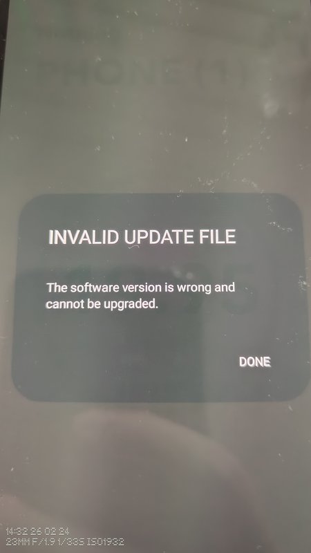

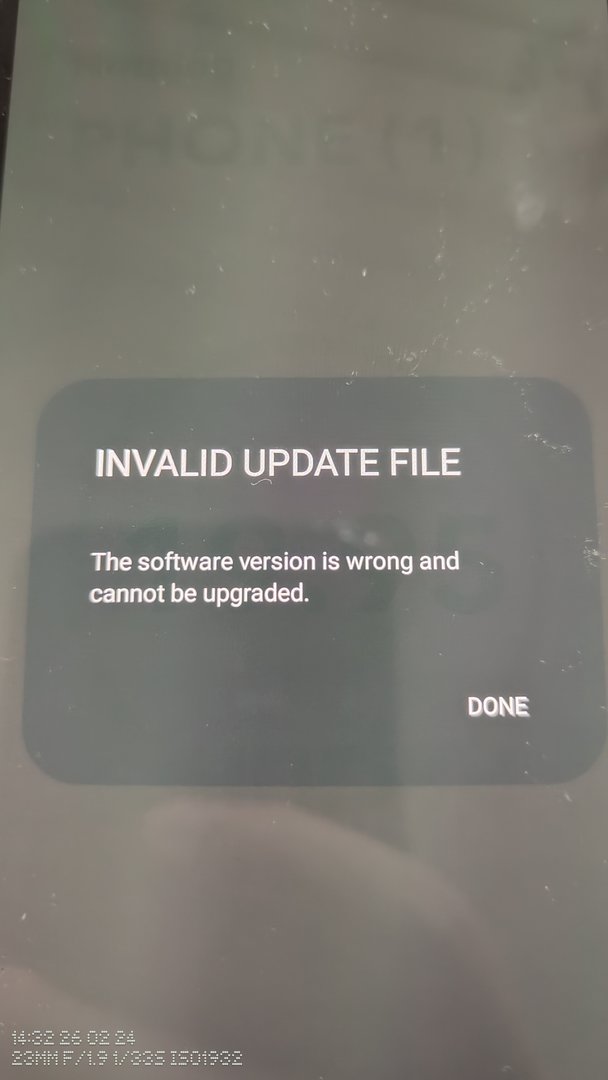

Ich habs mit einer 1.5.x versucht, Handy sagte aber sowas wie nö, keine für das Handy passende Update Datei.

2.0.5 versucht, gleicher Fehler.

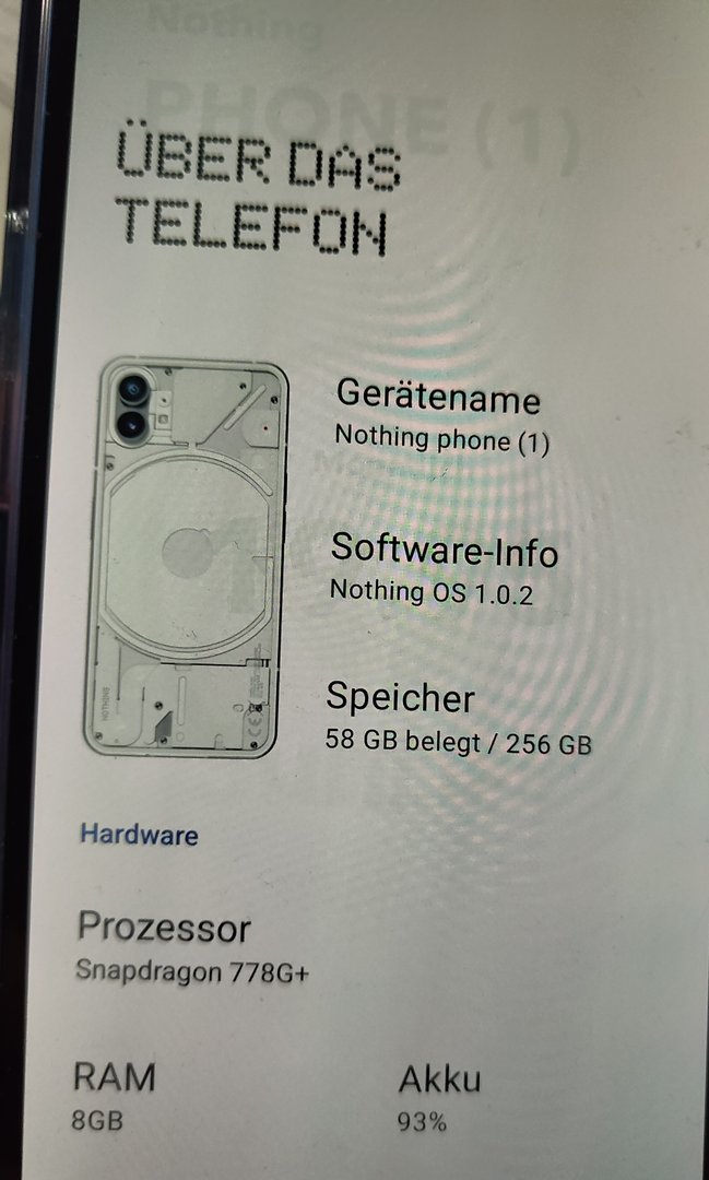

In "über das Telefon" steht auch nix verdächtiges.

Danke euch. Hat leider nicht geklappt mit manuell und 1.1.2.

So, hatte wohl einen Download Fehler und er hatte es nicht komplett runtergeladen. 1.12 installiert gerade manuell. Mal sehen ob er danach automatisch was findet, ansonsten lade ich die bis zur neusten Version alle einzeln nacheinander runter. Ich melde mich, sollte es weiterhin Probleme geben.
