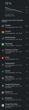

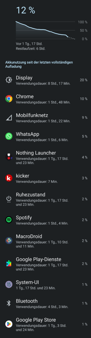

1. Akkuladung fast aufgebraucht.
Gestern Abend 18 Uhr bei 100% gestartet.
Jetzt, ca. 29 Stunden später bin ich bei 10% Akkustand. SOT 7 Stunden 35 Minuten.
Ich bin sehr zufrieden 👍
Reaktionen: mclanecxantia, Queeky, rockster76 und eine weitere Person

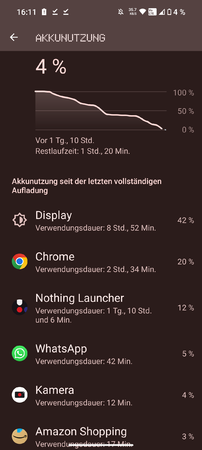

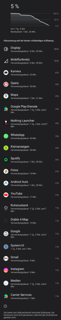

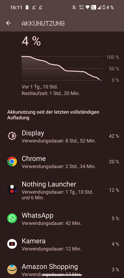

So, der erste richtige Zyklus ist durch.
Bin ganz zufrieden. Man muss dazu sagen, das Phone lag von ca 16-23.30 Uhr ohne SIM zu Hause bei WLAN gestern abend noch rum, weil ich unterwegs noch mein altes Handy verwendet habe. Hat in dieser Zeit 2% verbraucht.
Heute kein einziges Mal irgendwo geladen. War von 14-19.20 Uhr unterwegs, dabei ca. 90 Minuten Autobahn inkl Android Auto und Spotify. Einige Kamerafotos zum Testen gemacht, etwas WhatsApp und social media.
Akkulaufzeit ist super. Im Moment gleichauf mit dem S23+. Mal schauen wie die Zeiten sind wenn es nicht nur im WLAN sondern auch viel draußen bei LTE Empfang ist
Reaktionen: Tolaschmied, Huss und 525024

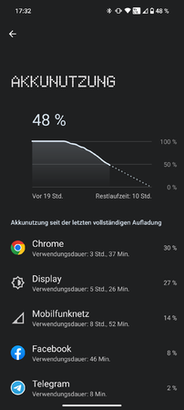

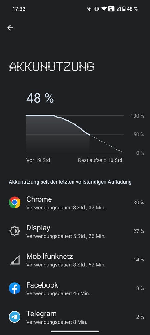

Gestern Abend voll geladen.
Über Nacht im Flugmodus, dann heute früh gegen 7:00 eingeschaltet und bis jetzt nur im mobilen netzt gewesen.
AOD ist aus
  • Wow
Reaktionen: 525024 und marcodj

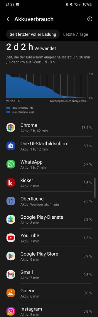

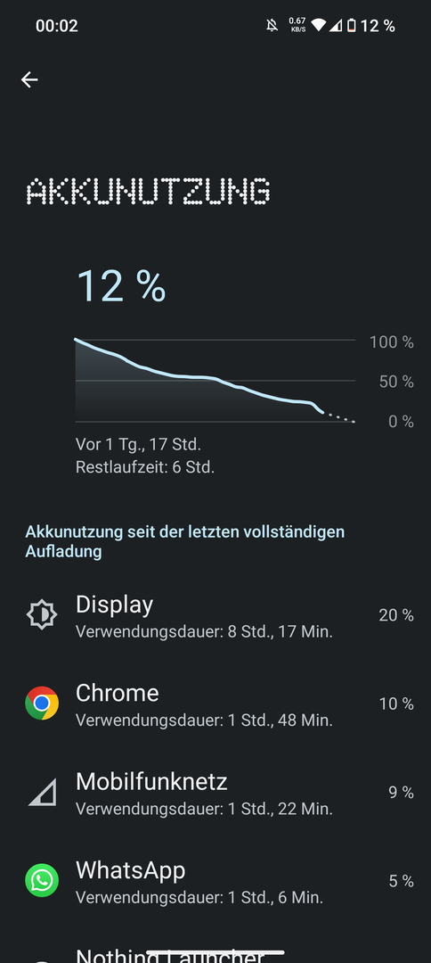

Also nach einer Woche Nutzung bin ich wirklich begeistert von der Akkulaufzeit 👌
Auch mit meinem Nutzungsprofile unter der Woche auf der Arbeit 30% LTE, 70% WLAN komme ich auf über 8 Stunden DOT.
Zu meinem S23+ liegt es also im gleichen Bereich bei gleichem Nutzungsprofil. Hier noch ein S23+ Screenshot zum Vergleich.
Reaktionen: mclanecxantia und 525024
