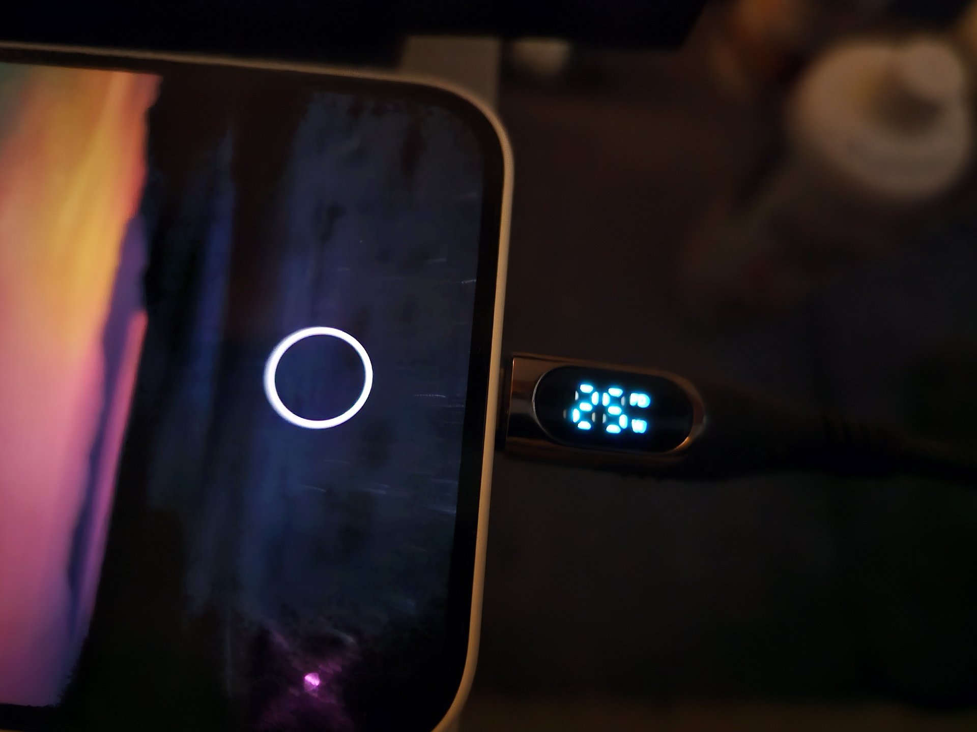

Ich habe jetzt alle Netzteile verglichen die ich habe. Es macht keinen Unterschied. Es sind immer die 25 Watt und das war's. Aber das teil ist schon ne Diva. Bin schon bei 1,5 Std und bin erst bei 45%. 😅
@Mustang96 Vielleicht wurde es etwas wärmer und hat gedrosselt.
@SGEJulian Im ausgeschalteten Zustand habe ich auch nur 15 Watt. Eingeschaltet die besagten 25..
@Olley bei mir waren es ausgeschaltet 15W und eingeschaltet ist es runter auf 10-12W.
