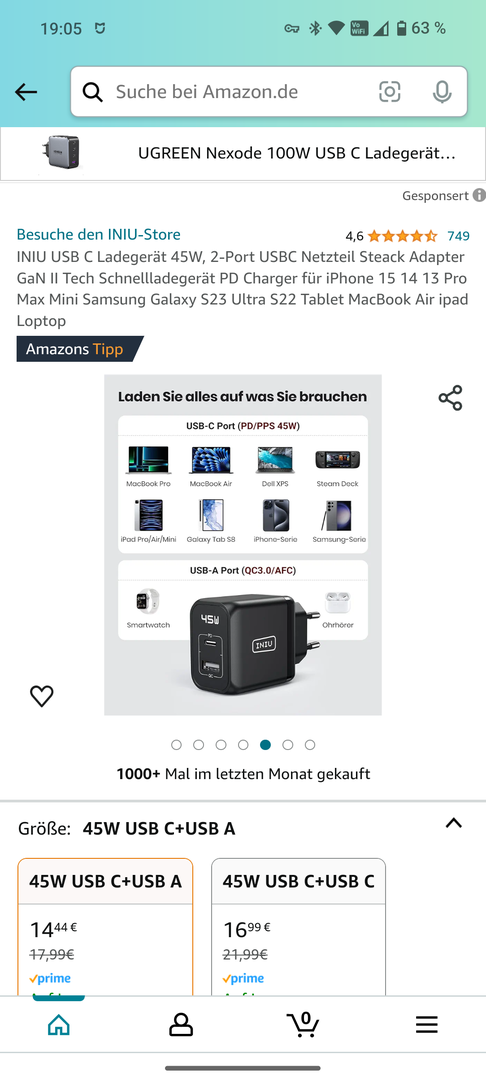

PPS hat es anscheinend nicht oder übersehe ich nur etwas?
Reaktionen: Olley
Ach da... Danke dir. 😁👍
