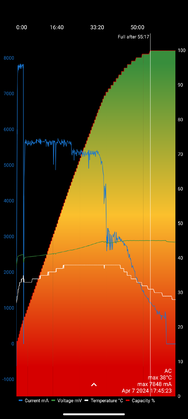

Vorhin mal wieder einen "Bananen" Test gemacht, dieses Mal von 2% auf 100 %, aber mal ohne
Kabel nach dem Einstecken nochmal abziehen und wieder rein und siehe da, es wurde nur mit +- 10 Watt geladen,
erst nach Kabel kurz abziehen und wieder rein gings dann immerhin auf 25 Watt hoch und war dann
trotz allem immerhin in 1h 8 min geladen. Interessantes Phänomen was also auch bei mir vorhanden ist,
wieso auch immer das Handy dann nach dem "Trick" dann plötzlich doch mehr zieht.
Reaktionen: DaniellSan
Hier kann man gut sehen, wie er kurz auf über 30 Watt geht, komplett einbricht und sich dann bei 25 einpendelt. Heute mal ohne "Trick".

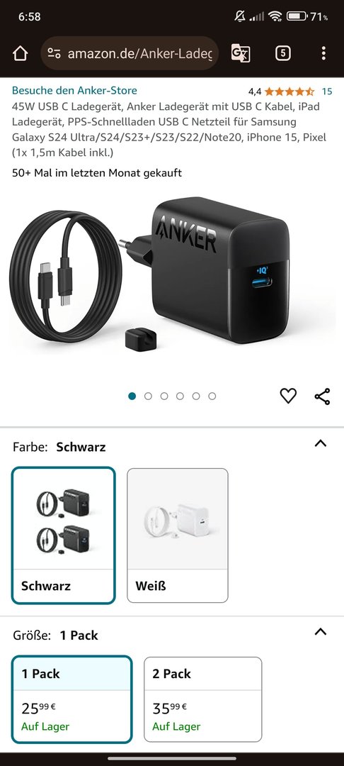

Will mir definitiv noch ein zweites Netzteil anschaffen. Kann einer sagen ob es auch PD 3.0 unterstützt? Irgendwie finde ich da nichts nur dass es PPS hat.

@Olley Danke für deine Empfehlung, generell würde mich aber interessieren ob das andere von Specs her genau so ist und auch die ganzen Protokolle unterstützt.
Wenn es PPS hat wird es auch die aktuelle PD Version können.
@Christian1297 Danke dir, dann bestelle ich das einfach mal bei Amazon. Kann dann gerne nächste Woche berichten.
