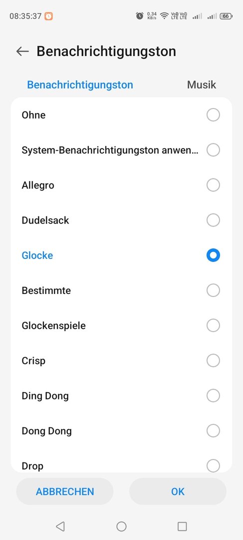

Frage: Welcher Ton kommt denn da genau 15 Minuten vorher? Hast Du mal geschaut, ob Du den im Ton-Einstellungsmenü zuordnen kannst?
Alternativ: Stelle Dir jetzt im Normalbetrieb mal den Wecker 20 Minuten im Voraus und lass das Gerät bzw. das Display an, wenn 15 Minuten vor der Weckzeit der Ton kommt. Kommt da vllt. im Display ein Hinweis, um welchen Ton es sich handelt?
Reaktionen: Alf928 und KnudBoerge

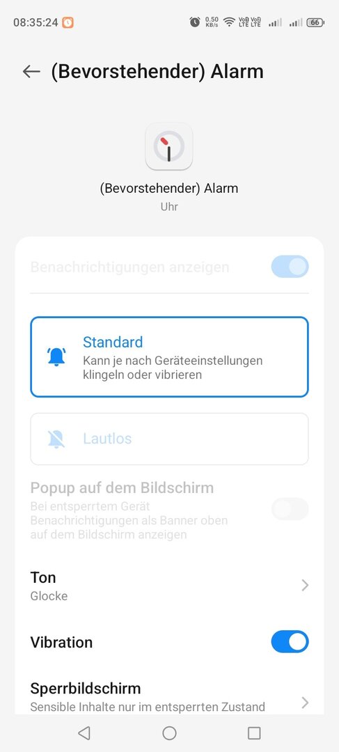

Guten Morgen zusammen,
hab`s jetzt gefunden.
Geräteeinstellungen - Apps - Uhr - Benachrichtigungen - (Bevorstehender) Alarm
Hier kann man dann zwar den bevorstehenden Alarm nicht auf Lautlos setzen, ist grau hinterlegt, aber den Ton und die Vibration jew. auf aus setzen.
Sorry nubia, was soll denn das? Diese Funktion braucht doch kein Mensch. Ich stelle den Wecker und damit habe ich meine Aufwachzeit festgelegt. Und wenn ich 15 Minuten früher was hören will, dann stelle ich den Wecker entsprechend.
Danke an alle und Gruß
