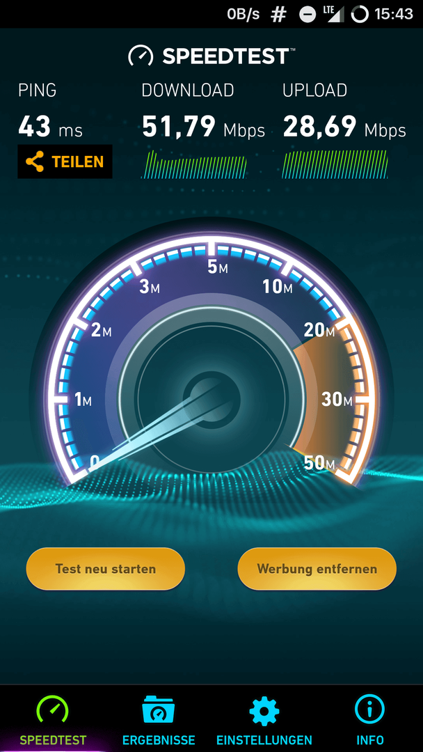

hört mal, ich dachte ich schaue nicht richtig. Habe mir vor 2 Monaten eins aus China bestellt, mit dem wissen das lte in Deutschland nicht funken wird.
verwende cm13.
da wählt er sich grade ins lte netz ein. dachte ok zeigt er nur an.... speedtest gemacht volle lte Geschwindigkeit was der Vertrag hergibt
Einstellungen bei Netz ist World.
Wahnsinn
Warum sollte lte hier nicht gehen. Wenn geht es meist nur um band 20, welches bei den china versionen nicht funktioniert. Aber je nach dem wo du wohnst muss das ja keine rolle spielen.
Dann hab ich das falsch verstanden, dachte lte funktioniert mit der chinesischen Version überhaupt nicht in Deutschland.
