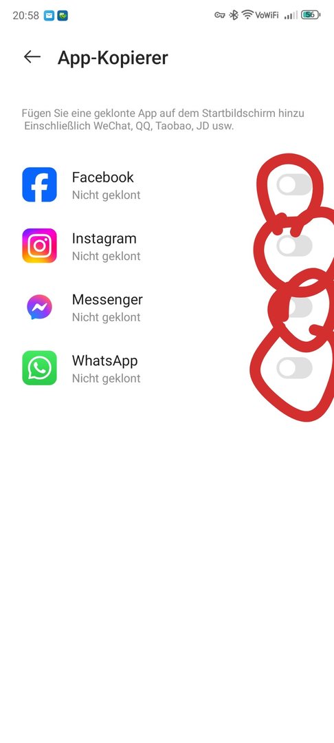

@wemsinho WhatsApp (2. Session) oder Facebook (2. Session hast du auch installiert?
agarius schrieb:
Eine kleines Problem:
Einstellungen - Apps - Standard Apps:
Hier läuft nur die "Eueruhr". Natürlich mehrfach durchgestartet.
Einstellungen - Apss auch mehrfach beendet.
Testet Ihr bitte mal?
Ich beziehe mich hier drauf @agarius

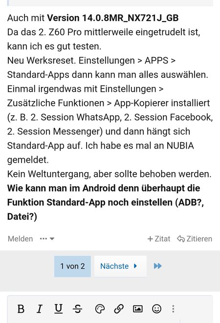

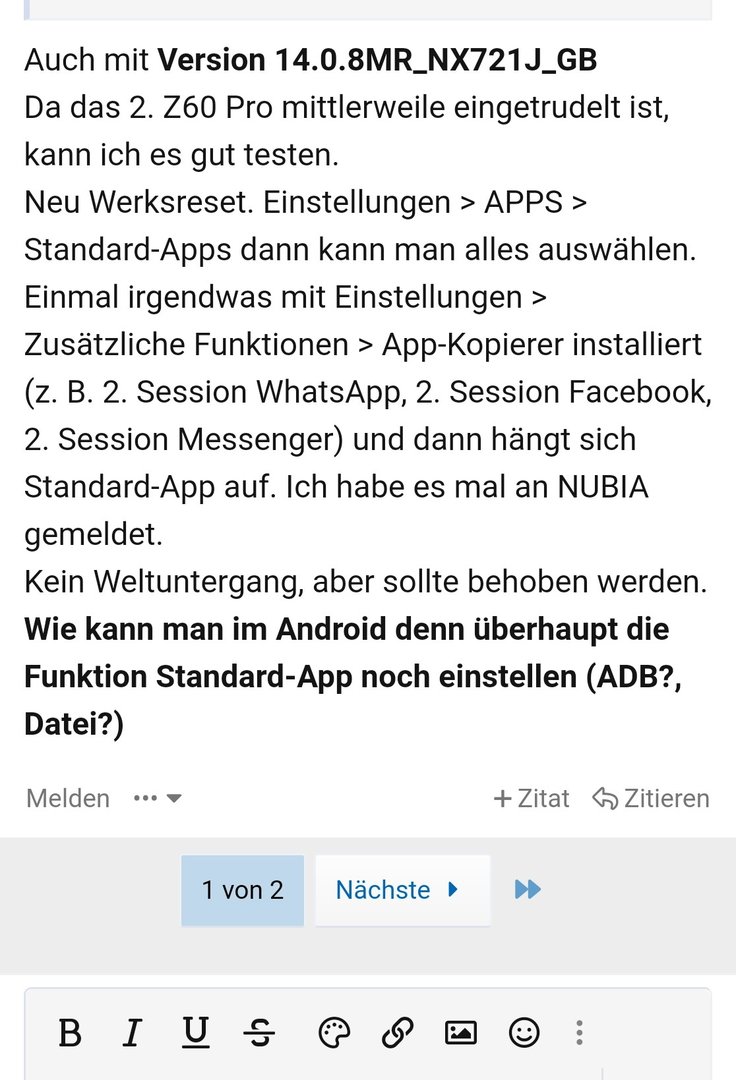

@wemsinho Und ich mich darauf. Somit reden wir von unterschiedlichen Dingen 😆. Ich hatte den Fehler später konkretisiert, da ich das Z60 noch mal aufgesetzt hatte.
Vielleicht kann jemand, der bereits eine 2. Session bzw. eine 2. Instanz von WhatsApp, Messenger oder Facebook installiert hat mit "Einstellungen > Zusätzliche Funktionen > App-Kopierer" des Z60 Ultra nachschauen. 1x den App-Kopierer benutzt und die Standard-Apps "hängen". Fehler ist reproduzierbar. Version 14.0.8MR_NX721J_GB

@agarius Bei mir Funktioniert der App Kopierer einwandfrei.
  • Screenrecorder-20240109-194205.mp4
    10,3 MB
Reaktionen: Anubis-Android und hwies
@bergerstrasse Und dann standard apps hängt nicht? Leider hört dein film da auf.
Nein alles läuft einwandfrei, ob die Originale Facebook App sowie Original Twitter (X)
Geht auch mit WhatsApp. Ist zwar hier, auf dem Video nicht zu sehen, weil ich WhatsApp erst danach geklont habe. Aber es funktioniert.
  • Screenrecorder-20240109-205659.mp4
    39,9 MB

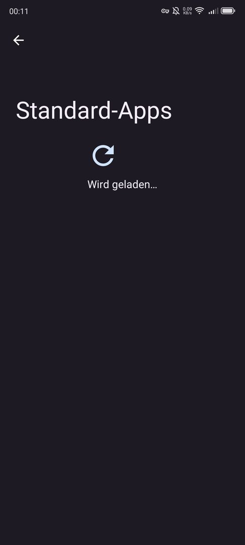

@bergerstrasse nein, ich glaube wir reden aneinander vorbei. Nachdem nun alles läuft.
Machst du jetzt noch mal bitte :
Einstellungen - Apps - Standard Apps. Da hängt bei mir die Eieruhr. Bei der Aufnahme nicht, da ich App kopierer nicht genutzt habe.

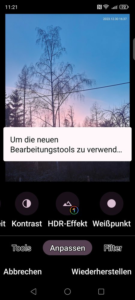

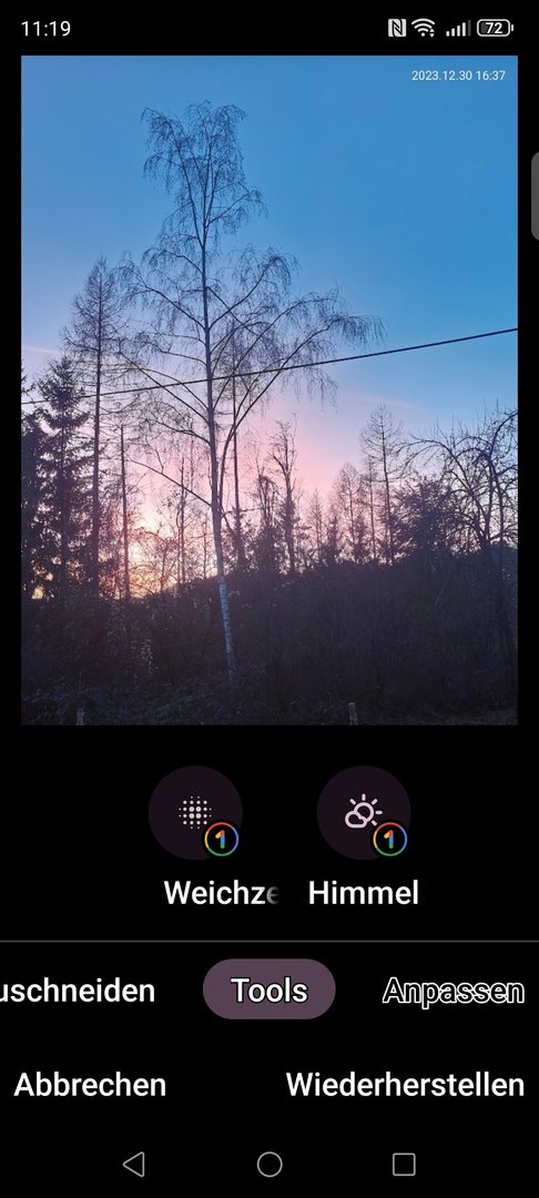

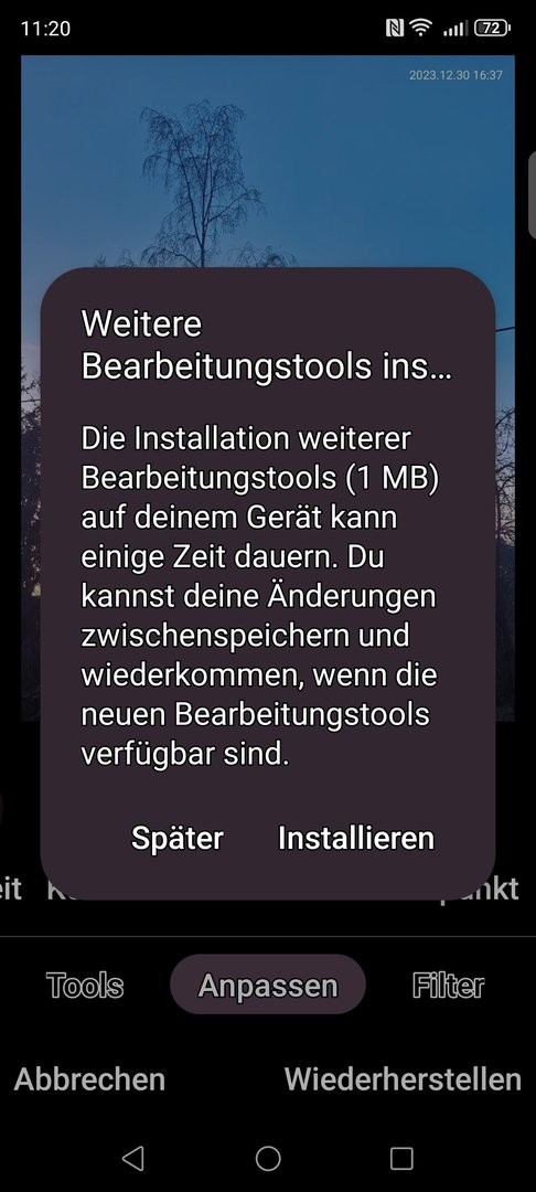

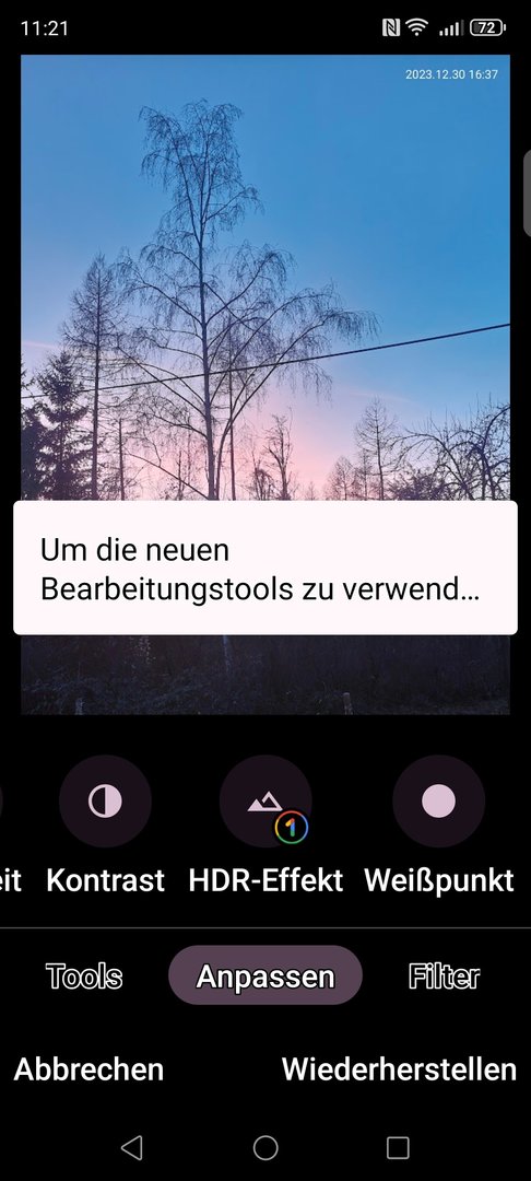

Ich hab ein Problem mit der Google Foto App. Ich habe ein Google one Abo und hatte auch auf meinem alten Smartphone unter Google Foto den Magischen Radierer zur Verfügung. Bei dem Nubia nicht ebenso funktioniert der HDR Effekt nicht (siehe Screenshots). Ich habe mit dem Google One Support Kontakt aufgenommen, hab vieles probiert aber funktioniert nicht. Hat von euch auch jemand dieses Problem oder noch besser eine Lösung?1000014922.jpg1000014925.jpg

@agarius OK. Jetzt weiß ich was du meinst. Um deine Frage zu beantworten, ja ich kann dann eine von den beiden Apps, die geklont wurde, als Standardapp auswählen. Bei mir dreht da keine Eieruhr oder sonst irgendwas.
P:S Du wirst lachen, ich konnte genau einmal Einstellen was für Apps die Standardapps sein sollen, seit dem komme ich nicht mehr in die Einstellung für Standardapps. Habe diesen Bug an Nubia gemeldet, denn der Fehler war mir der Firmware die wir vorher hatten, nicht. Das Problem besteht erst seit dem letzten Update.

@Chris-Romed Der Magische Radierer ist bei mir auch nicht da. Trotz Google One Abo. Also genau, wie bei dir. Bei bisherigen Geräten war das auch oft so. Nach einem Google Play Systemupdate ist er jedoch immer aufgetaucht. Leider ist für das Z60 noch keines verfügbar und es hängt auf dem Stand von November. Also vermutlich einfach abwarten 🤷

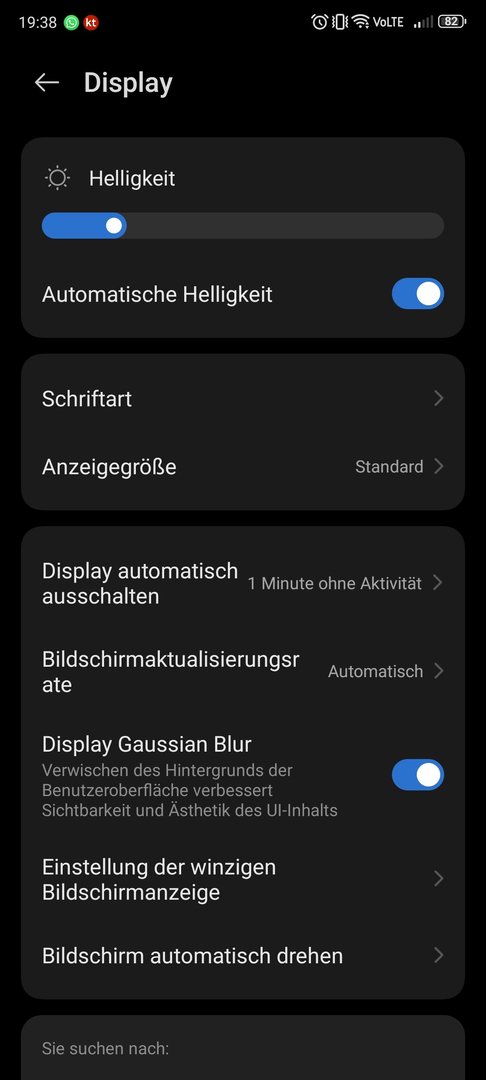

Habt ihr das auch, dass ab dieser Helligkeitsstufe und darunter das Display nur noch 60HZ ansteuert? Screenshot_20240113_193809.jpg
Versuch mal bei dem punkt Bildschirmaktualisierungsrate von automatisch auf 120 Hz zu stellen
Jimmy91 schrieb:
Habt ihr das auch, dass ab dieser Helligkeitsstufe und darunter das Display nur noch 60HZ ansteuert? Anhang anzeigen 1154974

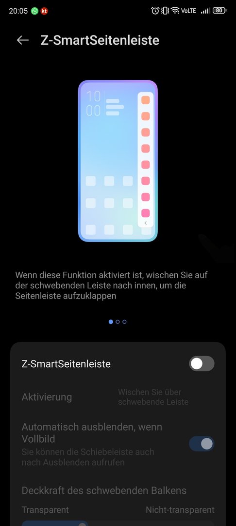

Wie bekommt man am Bildschirmrand diesen kleinen Button weg da wo ein kleines Menü raus kommt mit Apps drin?
Bis jetzt 2 Bugs gefunden, manche Kameramenüs noch auf Englisch und die Hz vom Display geht manchmal auf 60Hz runter und geht nicht wieder auf 120Hz auch wenn ich es in den Einstellungen vom Automatisch auf 120Hz stelle. Hilft nur Neustart.
Edit: Warum ich immer nur 60Hz hatte habe ich Herausgefunden. In den Entwickleroptionen gibt es die Option " Smart refresh rate switching: Switch to low refresh rate when the external environment is dark."
Wenn ich also Abend im dunkeln sitze hab ich immer nur 60Hz... Hab die Option ausgeschaltet. Habe dann zwar wieder 120Hz aber es wechselt im Dunkeln dann nicht mehr auf 60Hz runter, erst im Hellen wechselt er immer zwischen 120Hz und 60Hz hin und her...
@Oliver-Simon bringt leider nichts. Ab und unter dieser Helligkeitsstufe trotzdem nur 60hz

Die Seitenleiste nennt sich Z-Smartseitenleiste. Einfach ausschalten dann ist die weg.
