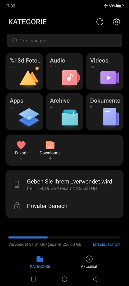

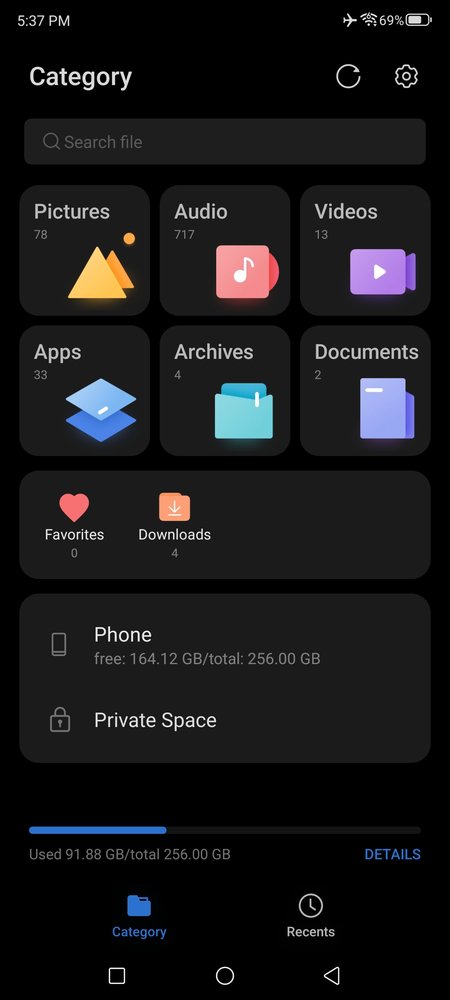

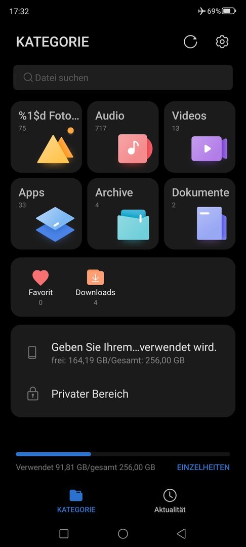

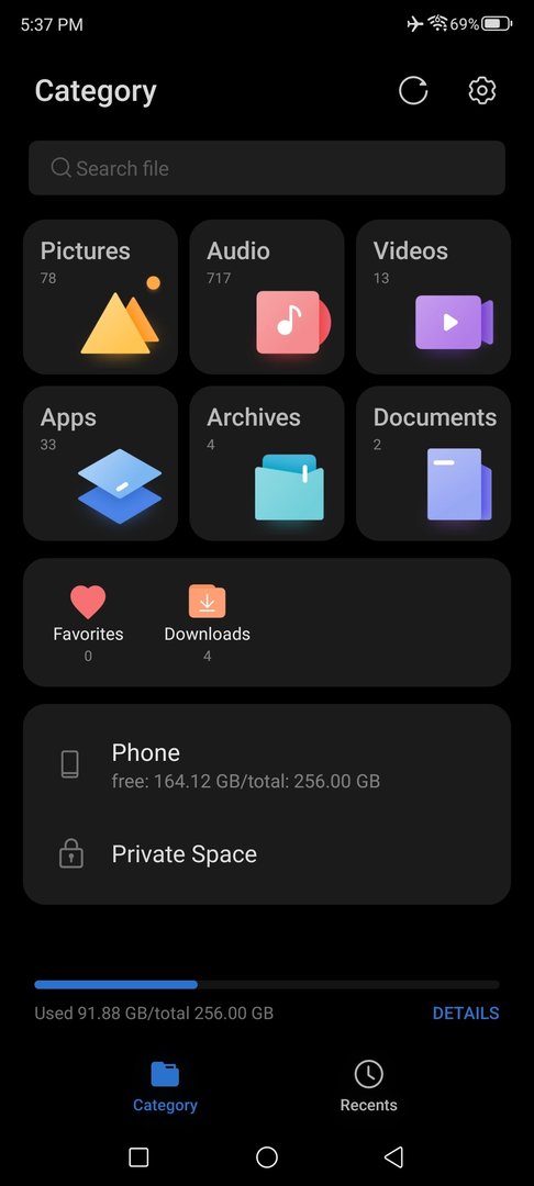

Übersetzungsfehler im Deutschen Datei Manager. Siehe Anhang.
Phone = heißt geben sie ihre Telefon ein Namen ?!
Fotos/Bilder = heißt %1$d Fotos

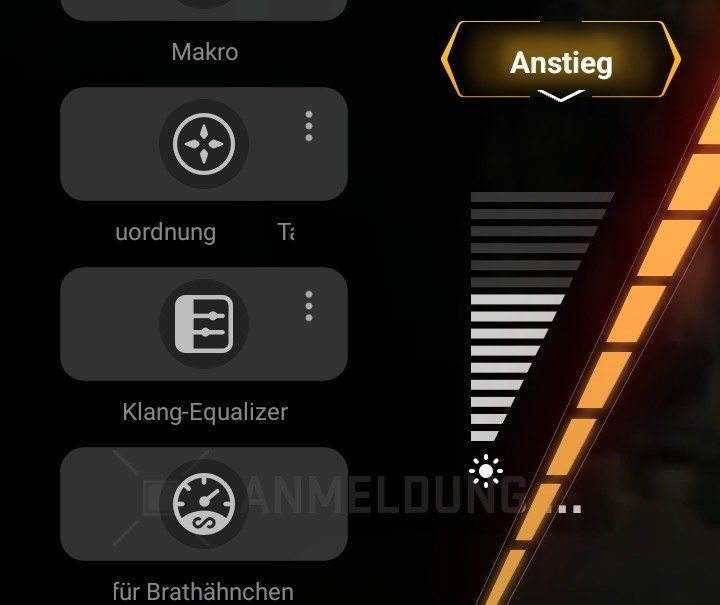

Brathähnchen Modus im Gamemode ?! Siehe Anhang
Ladungstrennung gibt's leider nicht als Schnellzugriff in der Quickmenü Leiste -> dafür aber im Gamemode.

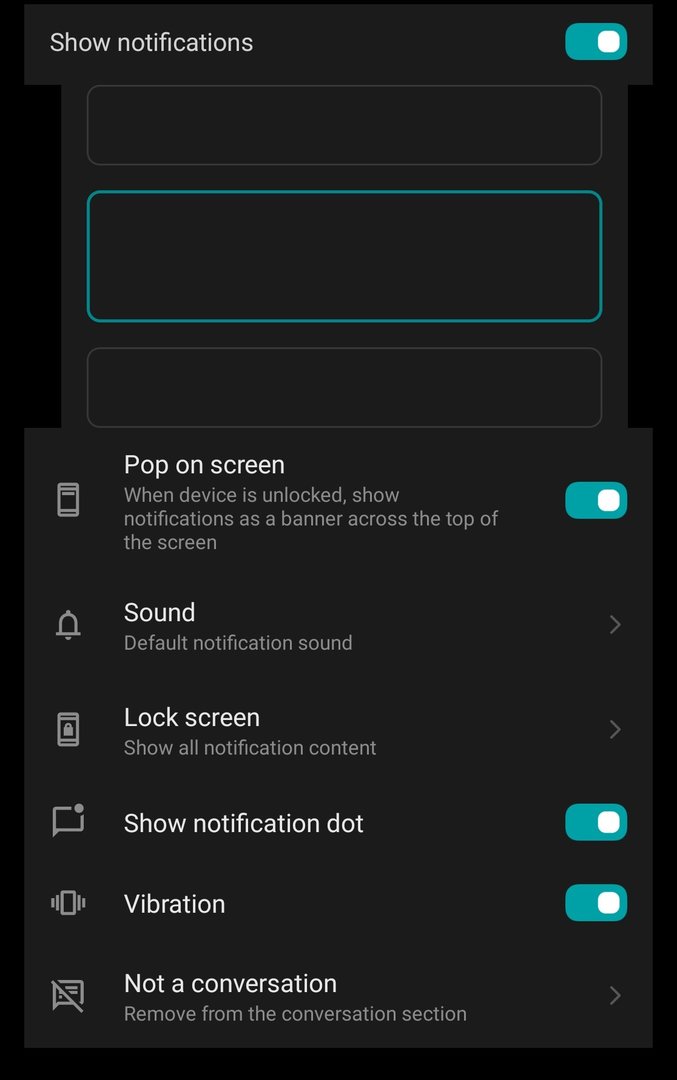

Ich hatte in letzter Zeit mich gewundert warum ich keine Benachrichtigungstöne höre von WhatsApp obwohl in den Einstellungen alles aktiviert ist. Und ich habe das Problem gefunden und zwar sind es die Konversationen die man einzeln steuern kann und manche waren eben auf stumm. Das findet man indem man in den Einstellungen auf Benachrichtigungen dann erweitert und dann Konversationen drückt.
Das komische ist nur dass die Felder leer sind wie unten im Screenshot wenn man auf eine Konversation drückt. Das ist mit Sicherheit ein Bug, aber zumindest funktionieren die Tasten noch. Sie bedeuten von oben nach unten Priorität, keine Priorität und stumm, womit man halt jede Konversation einstufen kann und weitere Einstellungen vornehmen kann. Hoffe das hilft.

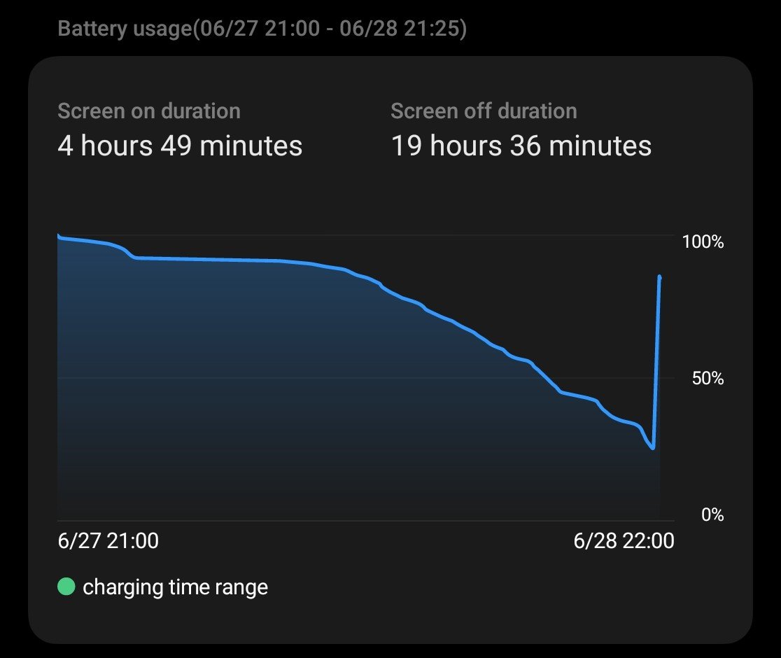

Ganz weirder Bug gerade gehabt. Ich hab mein Handy den ganzen Tag benutzt an die 5 Stunden Display ON und ich hab nur gemerkt dass der ein bisschen schneller leer gegangen ist. Ich hatte so um die 28%( 90 % am morgen). Aber jetzt gerade wollte ich es anschalten und er hat sich aufgegangen und automatisch rebootet und jetzt zeigt er mir 85 % an ?
Auf dem graph sieht man dass in kurzer Zeit der Akku hochgegangen ist was ja nicht möglich ist.
Hattet ihr das auch mal?

Lass mal bis 100 Laden und dann nutze Ihn wieder so weit bis er ausgeht.
Dann laden während das Gerät aus ist.
Kann sein das man die Akkuanzeige neu kalibrieren muss.
Dass man nachdem Neustart mal paar Prozent mehr hat ist nicht unüblich aber diese Werte sind ja realitätsfern.
Obiger Weg sollte die Akkuanzeige wieder funktionstüchtig machen.
Selbst nach erneuten reboot zeigt er mir immernoch jetzt 80% an. Er geht aber auf jeden Fall ungewöhnlich schnell herunter.

Ich hab ihn jetzt mit 100% geladen nur konnte ich ja nicht auf die systeminterne Angabe vertrauen. Der hat mir angezeigt dass der Akku 100 Prozent hat aber ich habe die Batterie Guru App verwendet und die hat mir gesagt dass der noch mit 20 Watt lädt deshalb habe ich jetzt solange gewartet bis die Guru App keinen Ladestrom mehr erkennt. Und jetzt sollte er wirklich voll sein. Dann werde ich ihn leer machen und nochmal im ausgeschalteten Zustand voll laden. Danke nochmal @elementz89 für den Tipp.
