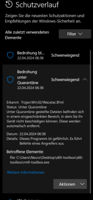

Aber in dem rar Archiv von xda schlägt der Windows Defender an und deswegen habe ich es erst Mal sein lassen, mit dem Unlock.
Trojan:Win32/Wacatac.B!ml

@bergerstrasse bei mir schlägt nichts an. (Bitdefender)
Der Windows Defender hat oft keine Ahnung was er macht. Ist nur meine Meinung, nicht persönlich nehmen.😅
Das Tool ist zu 100% sauber, aber du kannst wie bei xda schon erwähnt eine Virtual Box nutzen. Hab ich aber selbst nicht probiert.
