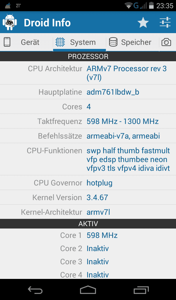

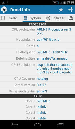

Hallo Thunderman,
Ich habe ein Quad-Prozzi onboard. Siehe Bild!
Trotzdem funktioniert mein Touch nicht sowie das Dump drauf flashe. Ich steh im Wald :confused2:

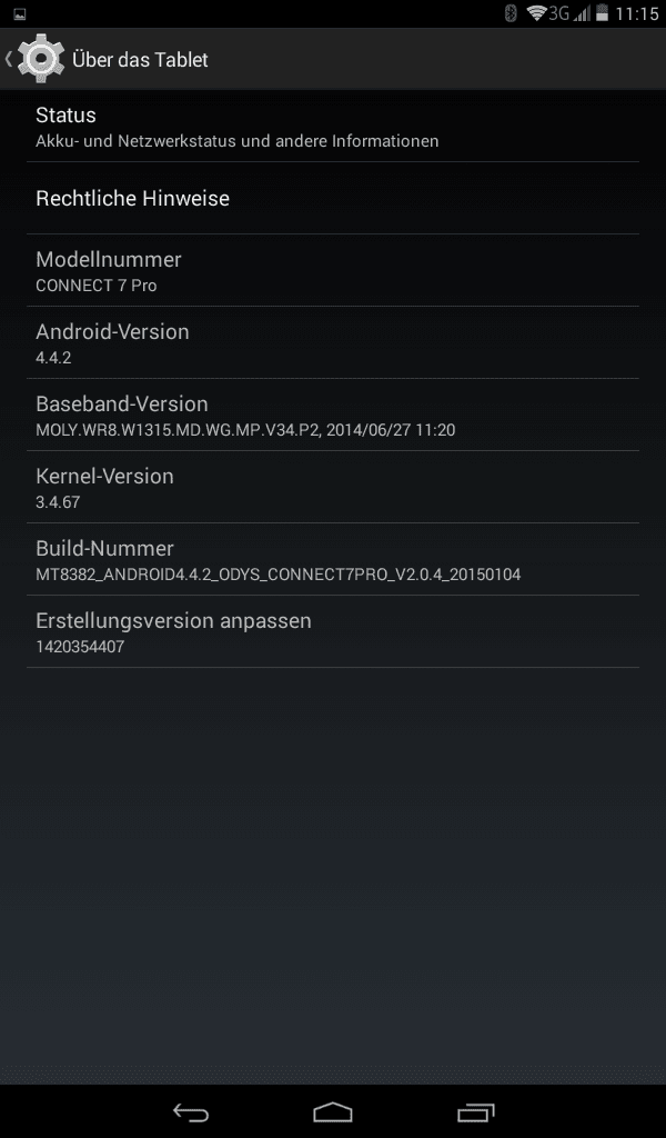

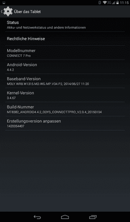

Hallo, Liebe Freunde.
Bin im Besitz eines Tablet's der Marke: "ODYS Connect 7 Pro" - "KitKat 4.4.2" - "Kernel 3.4.67"
Zuerst vermisste ich eine Stock-Rom-Camera-App. (Es bestätigt sich wieder einmal jedes Klischee über Hersteller.)
Nachdem ich aus dem Google-Store und diversen Webseiten alle Camera-Apps getestet habe und keine funktionierte, musste ich den Support per Telefon (+4921548826101) kontaktieren.
Der Support Discounter verwies desweiteren auf E-Mail Kommunikation (support@axdia.de).
Warte auf Antwort. (Meiner Meinung nach, wird von dort keine Hilfe zu erwarten sein. Im Gegenteil, werden die versuchen den Fehler bei anderen suchen.)

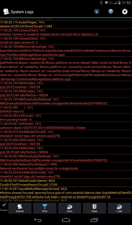

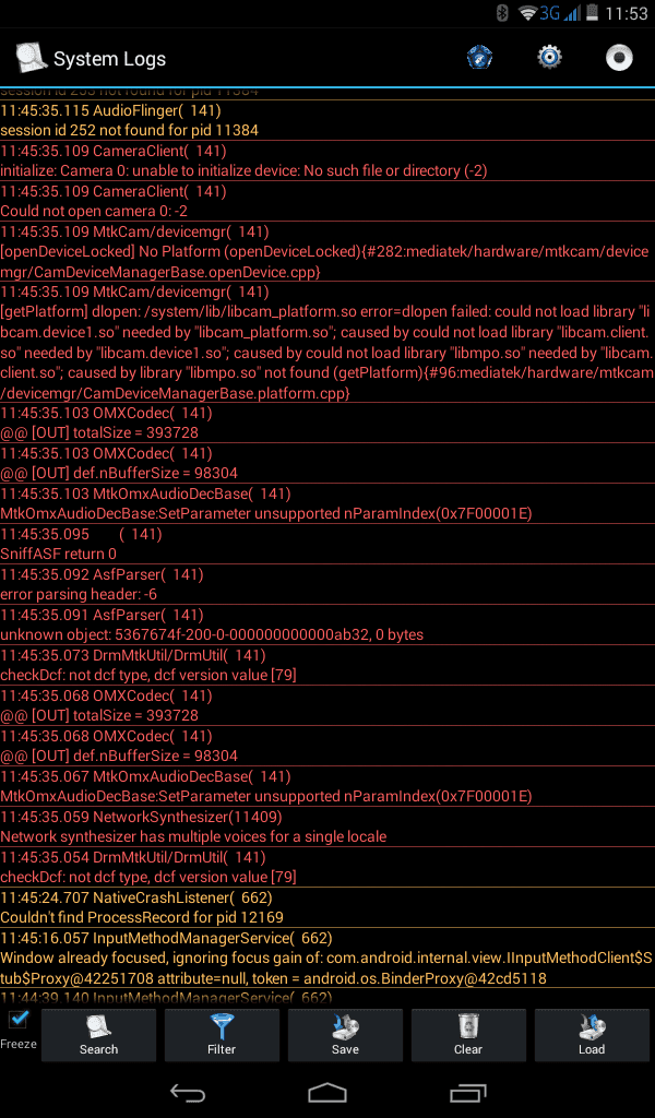

Dann habe ich dem Tablet alle Logmeldungen entlockt. Camera-Fehler habe ich gefunden.
Ich kann 100% ausschließen, daß der Camerafehler nicht an meiner Person liegt!
Logcat:
MtkCam/devicemgr( 141)
[getPlatform] dlopen: /system/lib/libcam_platform.so error=dlopen failed: could not load library "libcam.device1.so" needed by "libcam_platform.so"; caused by could not load library "libcam.client.so" needed by "libcam.device1.so"; caused by could not load library "libmpo.so" needed by "libcam.client.so"; caused by library "libmpo.so" not found (getPlatform){#96:mediatek/hardware/mtkcam/devicemgr/CamDeviceManagerBase.platform.cpp}
(Ich kann nicht verstehen wie so etwas vorkommen kann, wenn ich als Entwickler meine Experimente physikalisch selbst getestet habe.)
Ab hier stellt sich die größte Frage des Tages: Wo bekomme ich das fehlende Modul "libmpo.so" her?
screenshot_2016-04-08-11-15-09-png.488046
screenshot_2016-04-08-11-53-56-png.488045
Ich/wir sind für jede konstruktive Hilfe dankbar.
