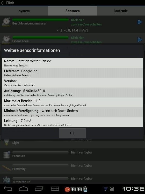

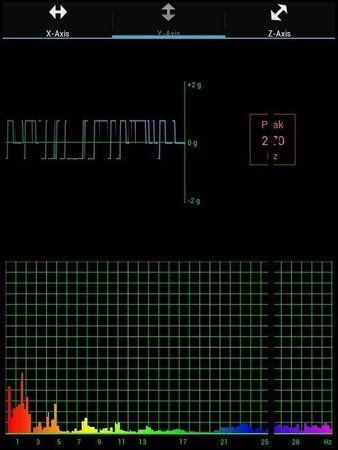

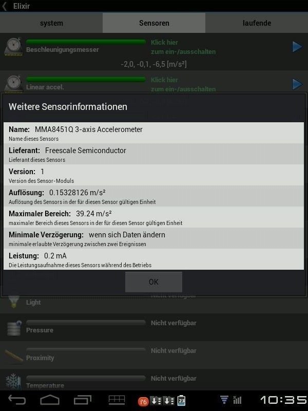

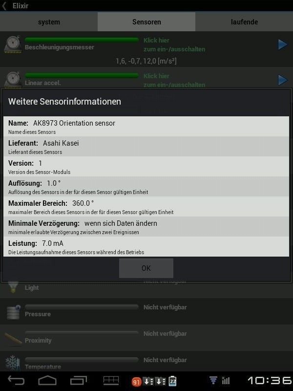

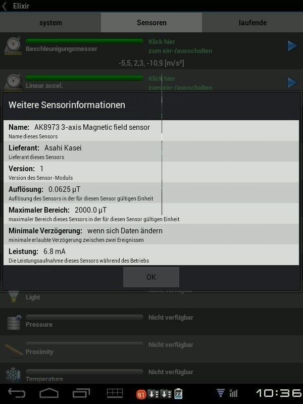

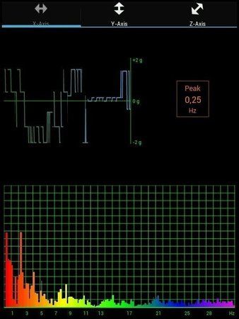

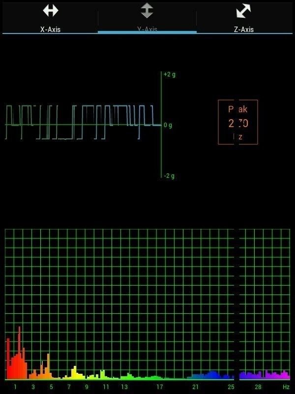

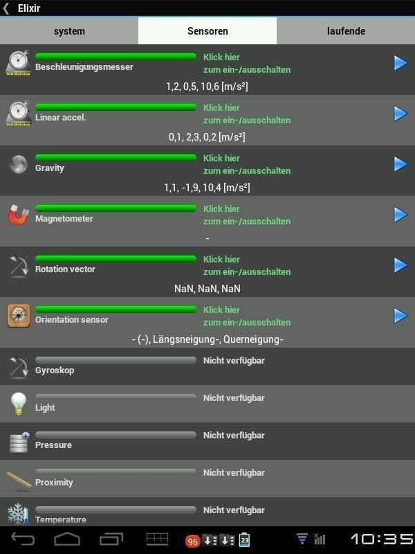

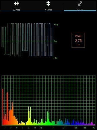

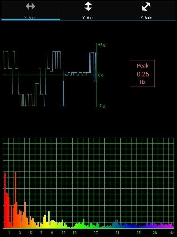

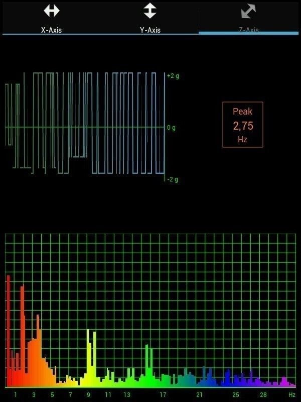

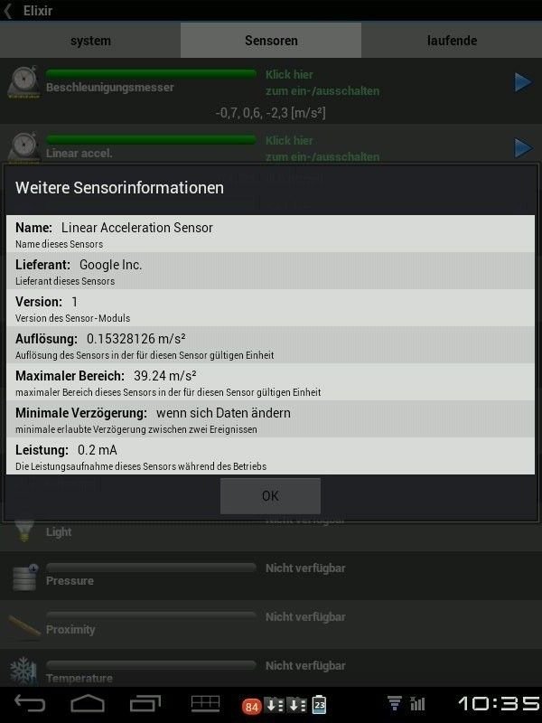

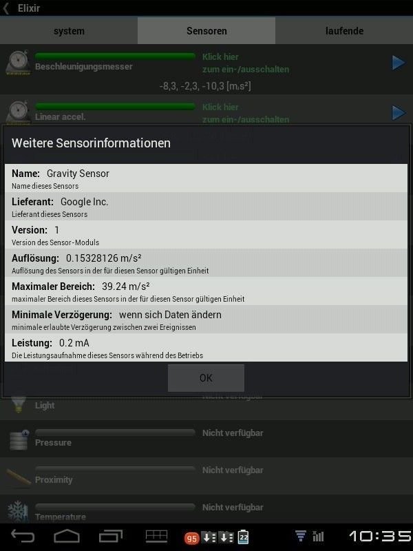

Die Sensoren reagieren relativ gegen ein um 90° gedrehtes Koordinatensystem ;-)
:thumbup:

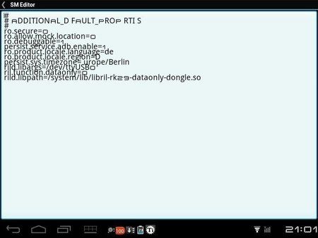

Irgendwie ist die Schrift komisch ;-)
:thumbup:
Mit "ES Notiz bearbeiten" schaut es schon viel besser aus ...
Thomas.
In der Tat. Danke. So kann man dann arbeiten.
Bleibt aber im Programm selber so. Und in anderen Programmen, die ihren eigenen Editor haben.
Muss im System zu lösen sein ....
:thumbup:
Du brauchst blos die "fonts" aus einen anderen Image nehmen,dann ist es wieder normal.
Deine Frage nach der sensors.rk29board.so,da bin ich gerade dran,habe gerade mal wieder etwas Zeit.
Ich habe mir jetzt mal einen anderen Font-Satz geladen.
Das lößt aber interressanterweise das Problem nicht, daß in allen File- und Script-Managern diese komische Schrift auftaucht ....
:thumbup:
Nimm /system/fonts aus dem ext3-Image und alles ist gut!
Thomas.
