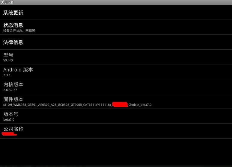

Dann noch etwas interessantes, dass ich gerade bei allen nochmals installierten Versionen festgestellt habe:
Ueberall wird in der Systeminfo folgender Text angegeben:
Firmware Version:
(810H_WM8988_GT801_AR6302_A28_GC0308_GT2005_CAT6611@111104)
--> sind das vielleicht die Hardwareangaben ??

Da ich diesen Eintrag gerade eben erst in meinem vorherigen Post gemacht habe:
In allen Firmware Paketen der Pads aus meinem 1. Post, die ich auf meinem Tablet ( GB 2.3) ohne Probleme installieren konnte, steht der gleiche Eintrag in der Firmware Version:
(810H_WM8988_GT801_AR6302_A28_GC0308_GT2005_CAT6611@Datum)

Homebrew Kernel | Crew RKTablets
Die Bezeichnung des Kernels sieht Interessant aus.
GT801 = Goodix Touchscreen
GC0308 = Kamera
GT2005 = Kamera
CAT661 = HDMI Transponder
AR6302 = Atheros AR6302 Wifi
WM8988 = Audio Chip
