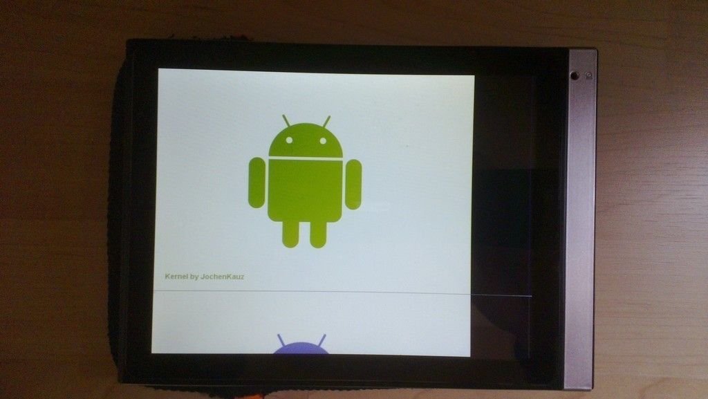

Habe es gerade im Moment getestet - leider negativ. Keine Veränderung.....
Wie ist denn das Bild? Es sollte jetzt eigentlich 1024x768 anzeigen.
Das ist der M820c3G Kernel mit geänderter Auflösung.

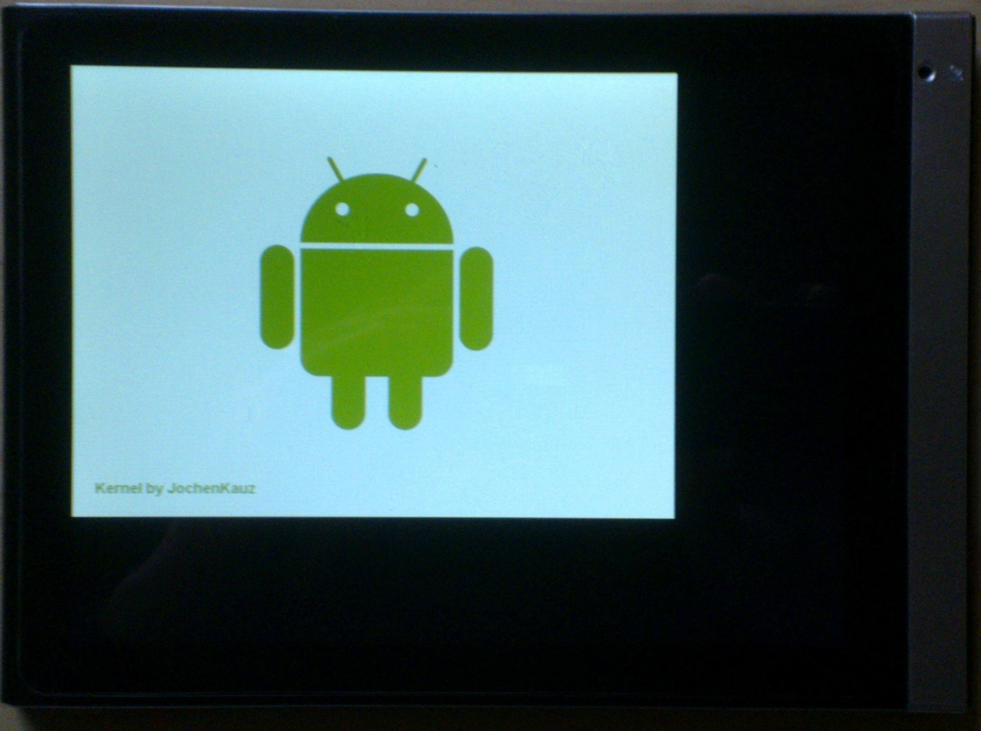

Die Auflösung ist immer noch die gleiche - habe hier ein Bild angehängt

Okay... hab ja gesagt wird ein schwieriges Unterfangen.
Ich hab jetzt den Hyundai Screen auch 8" mit 1024x768 mit dem des M820 gekreuzt.
Die Basisparamter des M820 passten schon (sonst gäb es keinerlei Bild), aber beim Rest muss ich leider Trial and Error machen.

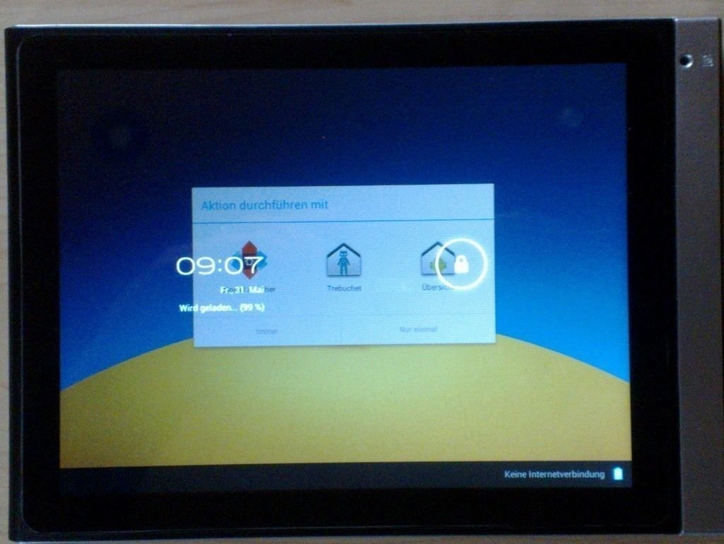

Jepp, der Screen ist Top jetzt - Dein Logo ist zwar beim starten im oberen linken Bereich und nicht mittig zentriert - aber die Installation läuft komplett durch. Im Recovery steht zwar wieder
E: Can't mount /cache/recovery/command
E: Can't mount /cache/recovery/log
E: Can't open /cache/recovery/log
E: Can't mount /cache/recovery/last_log
E: Can't open /cache/recovery/last_log
aber nach einem Neustart wird die Installation trotzdem beendet.
Rotation im Anmeldebildschirm funktioniert, wenn auch mit ein bisschen Zeitverzögerung, Energiesparabschaltung ebenso.
Der Touch (wie vermutlich auch Kamera, Sound, WiFI, HDMI) geht noch nicht.
Auch komisch, im Anmeldebildschirm wird angezeigt, dass das Tab am Ladegerät hängt und lädt, obwohl dem gar nicht so ist....
ABER - GENIAL SOWEIT :scared:
