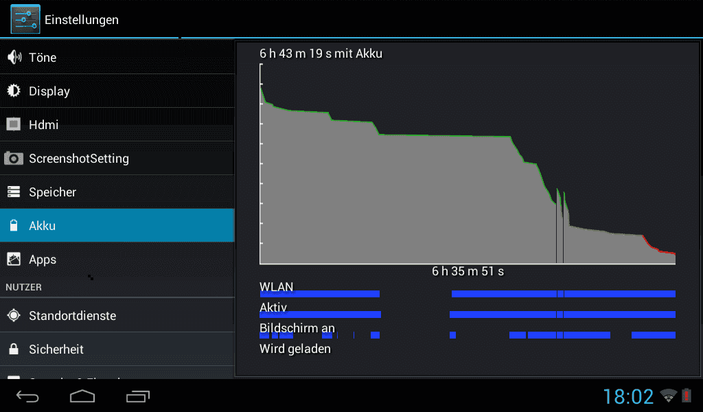

Immo "hängts" bei mir auch ewig bei der 5 % Marke rum...:confused:
Ne Bug-Geschichte ist imo also nicht ausgeschlossen..
So en Verlauf hab ich vorher noch nie gesehn...:D
