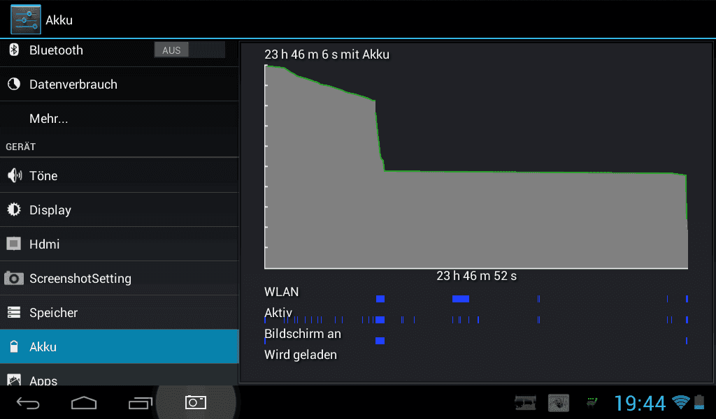

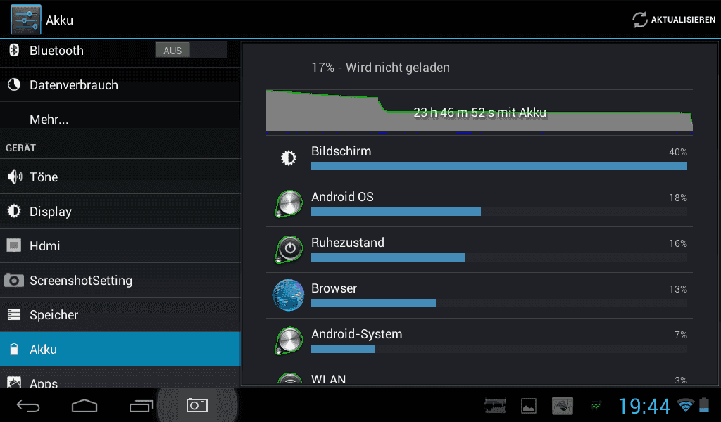

na, dann bin ich mal so frei und poste Screenshots:
- Standby - Null-Verbrauch
- Einschalten: Akku-Anzeige rast in den Keller - warum wohl?

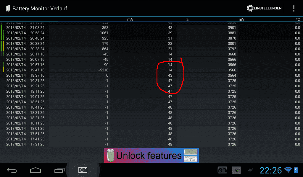

Halli Hallo!
Also, zum Thema Stand-By und Akkuverbrauch - es ist bei mir interessanterweise so, das der Standby in der Tat keinen Strom verbraucht. Ich habe die Battery-Monitor App drauf
( https://play.google.com/store/apps/details?id=ccc71.bmw&hl=de SEHR zu empfehlen),
die misst (auch im Standby) den Verbrauch, und der ist im Standby bei max. 0,2% / h. ABER es kommt gelegentlich vor, das im Standby doch Strom verbraucht wird, warum, das weiß ich nicht (vielleicht habe ich Apps im Hintergrund am Laufen? W-Lan ist jedenfalls aus), das ist jedoch sehr selten.
Wie vorher schon mal erwähnt, denke ich, das dieser Akku-Sturz eher ein Anzeigeproblem ist - im Battery-Monitor (nein, ich habe keinen Werbevertrag mit denen) bleibt der Abfall der Spannung trotz großer Anzeige-Sprünge konstant.
diese Aussage allein sollte doch schon ein Anlass sein, dass etwas zu hinterfragen. Hat Odys in Sachen Stand-by also wirklich den Stein der Weisen gefunden und eine Technologie implementiert, welche jeden Markenhersteller ganz, ganz alt aussehen lässt? Wohl kaum.
Die Batterie-Programm sind da insofern auch keine Hilfe - die "messen" nämlich gar nichts, sondern lesen nur ein Register aus. Und was da drin steht, entscheidet die Software des Herstellers. Und der Hersteller des Genio hat offensichtlich beschlossen, dass das Register im Standby nicht verändert wird. Da hilft es dann auch nichts, dass eine Batt-App alle 10 Minuten den Wert abfragt.

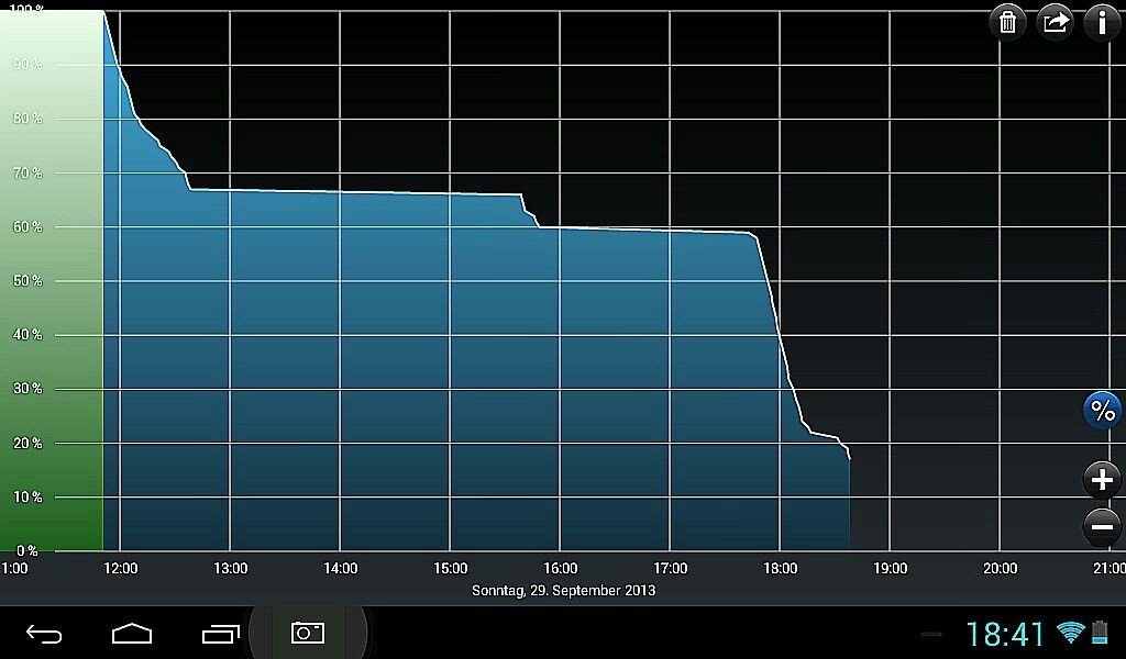

Die Berechnung des Akkustandes funktioniert erstaunlich gut, wenn man die "primitive" Methode an sich betrachtet. Allerdings klappt das nur vernünftig, wenn das Tablet oft genug an hat. Ansonsten kommt es nämlich zu sehr erstaunlichen Effekten:
Gerät einschalten (Akku voll geladen, dann 6 Tage StandyBy ohne Nutzung), die Akku-Meldung sagt 100%. Jetzt arbeite mal ein paar Minuten oder schalte WLAN an und mach ein Update einer App aus dem Shop. Du bist noch nicht mal fertig mit der Installation, da kommt die Akku-Warnung:scared:, Ladezustand unter 10%.
das kann ich nur bestätigen.

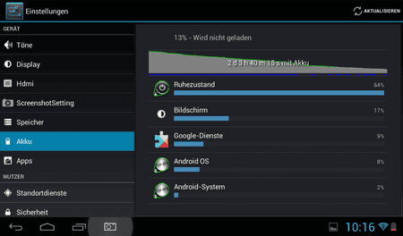

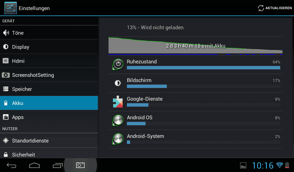

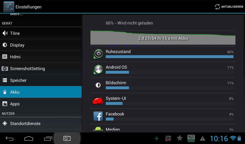

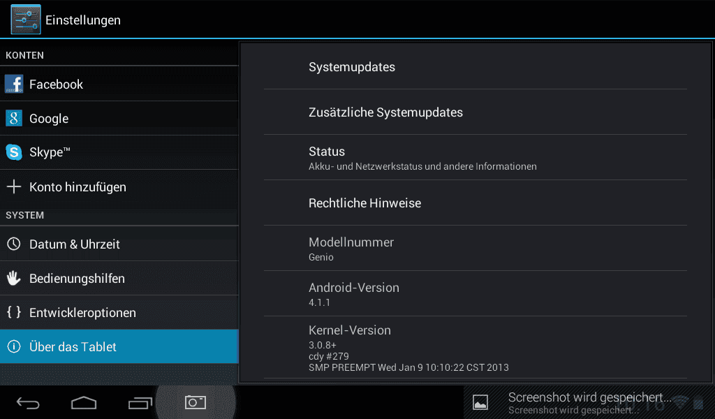

So nachdem ich zwei Genio's hier rumliegen habe.
Habe ich mal einen Standby-Test über die letzten beiden Tage gefahren.
Anbei das Genio mit #279 Kernel
... und hier das Genio mit dem alten Kernel #238.

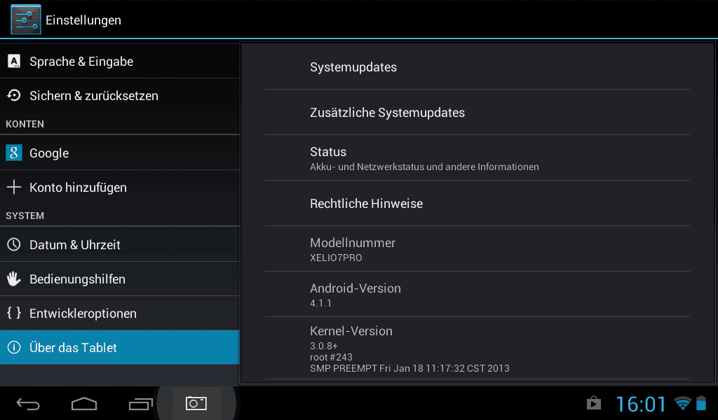

... und zu guter letzt der selbe Test NACH einen Firmwareupdate,
des alten Genio mit dem Kernel #238.
Nach dem Update ist es jetzt ein Xelio7Pro mit Kernel #243
PS: Strandby-Test läuft noch.
