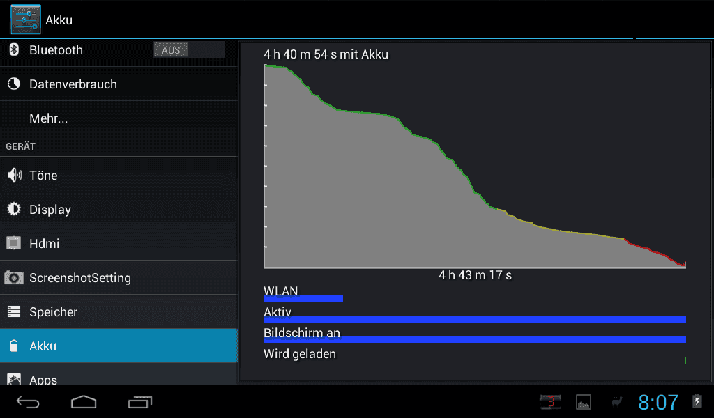

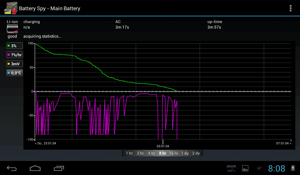

auch wenn man es im normalen Betrieb wegen der spinnenden Akku-Anzeige nicht glauben mag: ich kann die Angaben von Oma hier https://www.android-hilfe.de/forum/...iten-probleme.349476-page-5.html#post-4860941 soweit bestätigen, dass nach einigen Ladezyklen (Gerät ist ca. 1 Woche alt) die
Video-Laufzeit bei ca. 4,5 Stunden liegt
(H.264 Video in Endlos-Schleife bis zum Abschalten des Geräts; Stock-Rom, gerootet mit 279-Kernel, Display-Helligkeit ca. 40%), Screenshots anbei.
Ob man das als ausreichend betrachtet oder nicht, muss jeder selbst beurteilen.

Ich habe jetzt keine akkuraten Messungen durchgeführt, aber über die Akku-Laufzeit kann ich mich (zumindest mit dem originalen ROM) wirklich nicht beschweren.
Laufzeiten von über 4 Stunden sind bei mir "normal" und damit komme ich je nach Benutzung teilweise 3 Tage ohne Laden aus... was will ich mehr von so einem 100€-Tablett erwarten.
