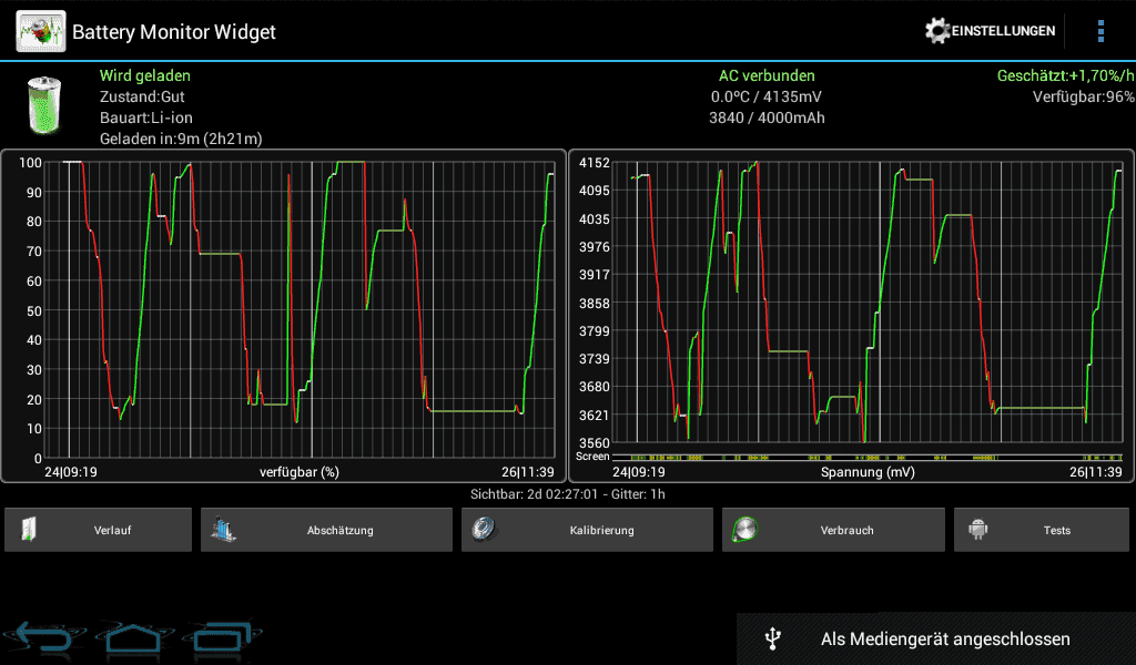

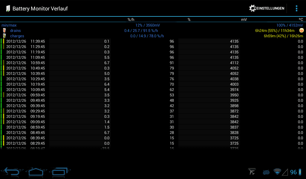

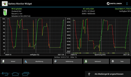

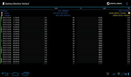

Daran würde sich auch im Betrieb nichts ändern, da das Ladegerät mit 2,0 A ja genügend Reserven hat.
Leider scheint das Netzteil zu schwach zu sein. Es pumpt gerade beim laden im betrieb zu wenig Saft ins genio. Habe es im betrieb noch nie aufgeladen bekommen. :-( Bekomme auch keine positiven mA Werte im batterymonitor angezeigt. Ist es doch nur ein 1A Netzteil?
Gesendet von meinem Genio mit der Android-Hilfe.de App
Doch, das geht. Ggf. ist dein Netzteil defekt.
:thumbup:
