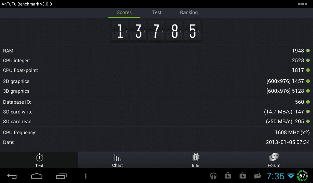

Weil hier die Angaben doch sehr weit auseinandergehen (von gut bis schlecht) weil halt jeder unter anderen Konditionen gemessen hat, gebe ich hier mal mein Ergebnis mit dem Antutu Battery Test an. Gemessen nachdem ich das neue Genio zweimal komplett geladen und entladen hatte.
Bei 100% Akku gestartet, war der Akku bei Testende nach nur 1:42 Stunden bei 19%.
Punktzahl: 305
Hat jemand ähnliche Werte gemacht, und hat jemand Vergleichswerte mit Antutu Tester für andere Tablets? Das wäre am ehesten eine einigermaßen gleiche Vergleichsbasis.

Bei mir 1:57 Std. , 349 Punkte. Also ähnlich, hatte WLAN dabei aktiviert. Bei 19% hat der Test gestoppt, wobei die Reserven da ja auch wohl bei jedem unterschiedlich sind.
Gesendet von meinem Genio mit Tapatalk 2

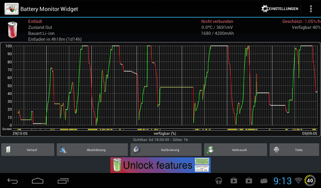

Die Interpolation der Akkuanzeige in % ist in der Tat problematisch. Siehe auch hier.

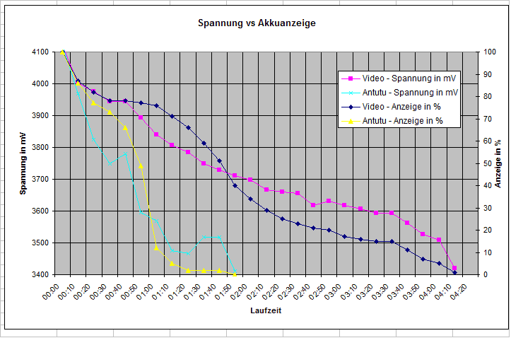

Schreib doch bitte auch die Spannungswerte mit.
:thumbup:

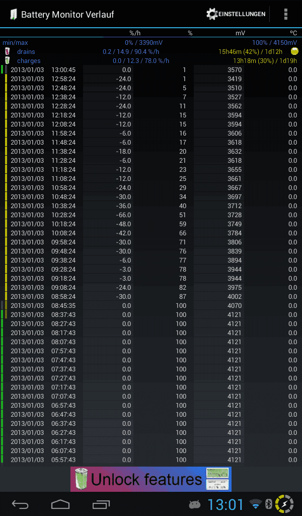

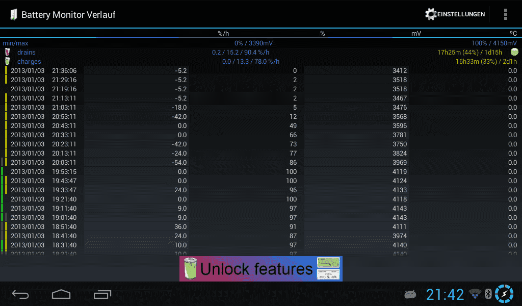

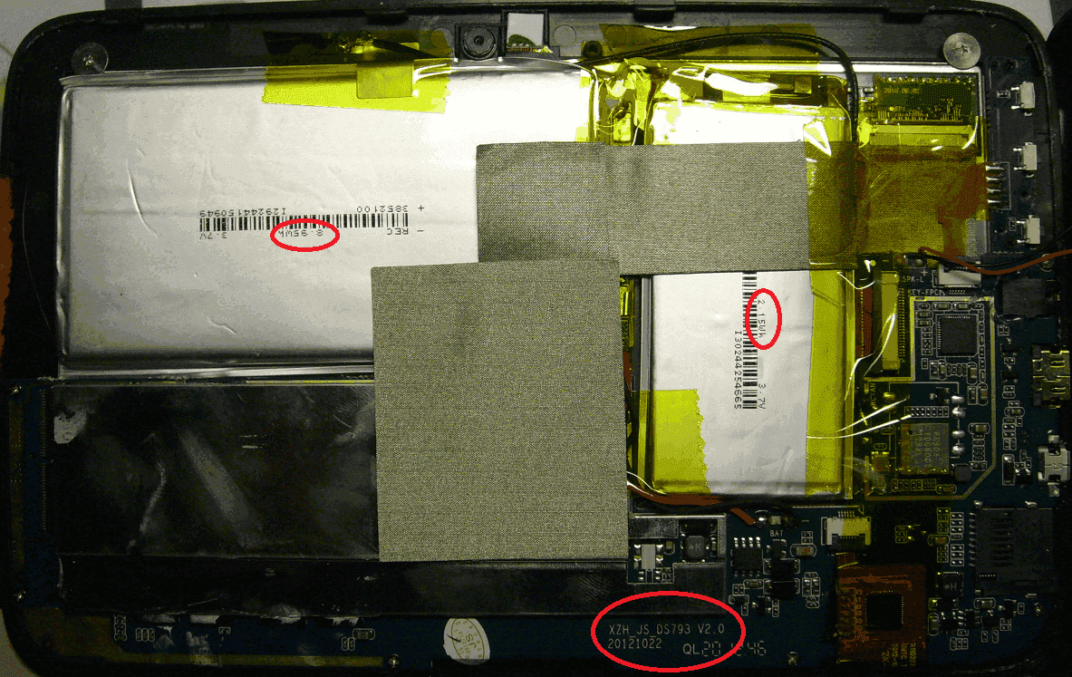

Wir haben 2 Akkus mit 8,95 Wh und 2,15 Wh = 11,1 Wh
Akkukapazität = 11,1 Wh / 3,7 V = 3 Ah
1) Ladevorgang:
Annahmen:
- Netzteil hat 5V 2A
- Akkukapazität 3,0 Ah
- maximalen Ladestrom von C/4 = 0,75 A (wie von anderen Tabs bekannt)
- Anfangszustand von 20% Kapazität
- Ladestrom konstant 1 A
- Ladeverlust ca. 25%
Aufladevorgang = 3,0 Ah * 0,8 / 0,75 A * 1,25 = 4,0 h
Daran würde sich auch im Betrieb nichts ändern, da das Ladegerät mit
2,0 A ja genügend Reserven hat.

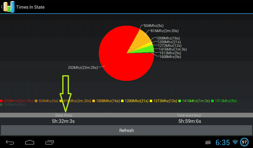

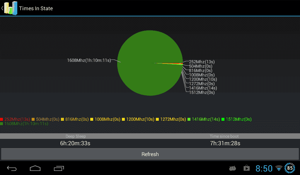

2) Entladung
- Akku ca. 30 Ladezyklen "alt"
- Battery Monitor Widget im Hintergrund
- normale Helligkeit, Wlan an

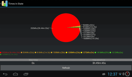

a) Video 30 min auf Repeat > ca. 4 h Video (CPU @ 252 Mhz)
b) Antutu auf Repeat > ca. 2 h Powergame (CPU @ 1608 Mhz)
3) Deep Sleep
- ist implementiert und beginnt nach 25 min
:thumbup:

Erweiternd möchte ich noch einmal diesen thread in Erinnerung rufen, der auch für dieses Tablet gilt. Es kommt aber erschwerend hinzu, dass das Genio eben zwei Akkus mit unterschiedlicher Kapazität besitzt. Damit liefert das Messverfahren nicht nur schwankende Werte, sondern auch noch unterschiedlich schwankende Werte, da die Akkus unterschiedliche Innenwiderstände haben.
Das erklärt auch den seltsamen Knick in der Entladekurve obwohl die Belastung bei Omas Tests konstant war.
