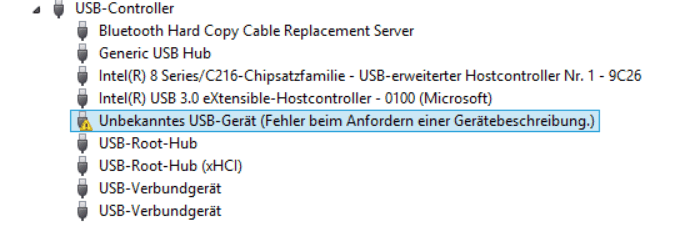

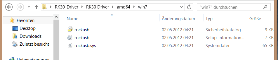

vielleicht kannst du mir helfen?
Ich bin soweit das ich unbekanntes Gerät im Gerätemanager angezeigt bekomme, finde aber den Richtigen Treiber nicht, kannst mir einen Tipp geben, wo ich den Treiber her bekommen kann. Der Treiber wie auf dem Bild zu sehen funktioniert nicht.
Danke

@acer09
Hast du das Problem lösen können? Habe leider das selbe Problem...einmal wurde mir das Gerät zwar auch als RK30 angezeigt, jedoch war ich da wohl noch nicht im Testmodus und seitdem komme ich nicht mehr dahin, sondern nurnoch so weit, wie du auch warst...und in diesem Zustand lassen sich die Treiber nicht installieren.
Theoretisch bekomme ich jetzt wieder das Xelios angezeigt, aber nur wenn ich es komplett starte (also komplett hochfahre, dann wird es im Arbeitsplatz auch angezeigt, z.B. als Massenspeichergerät usw.). Das habe ich so hinbekommen:

Jedoch startet das Xelios nicht, wenn ich es mit Hardpoweroff ausgeschaltet habe, und es dann mit angeschlossenem USB Kabel und Drücken der Vol + Taste starten möchte. Dann passiert einfach gar nichts. Wenn ich dazu noch ca. 6 Sec lang den Einschaltknopf drücke, startet es wohl ein bisschen, aber dann bekomme ich wieder nur das unbekannte USB Gerät angezeigt, welches sich nicht installieren lässt.
