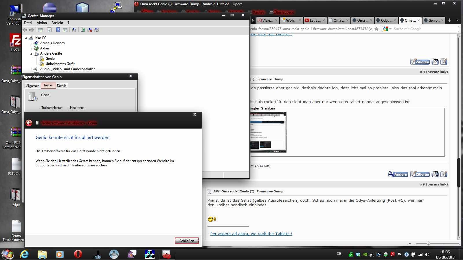

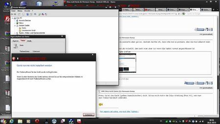

leider geght keiner der treiber - siehe anhang
"Unbekanntes Gerät".
:thumbup:
nee nee, es gehen beide nicht. also ich kann weder dem genio noch dem unbekannten gerät den treiber zuordner bzw installieren. kommt immer die fehlermeldung :(
Win 64 bit, dann die Treiber aus /amd64.
Ansonsten Treiber deinstallieren, Windows zurücksetzen oder an einem anderen Rechner probieren.

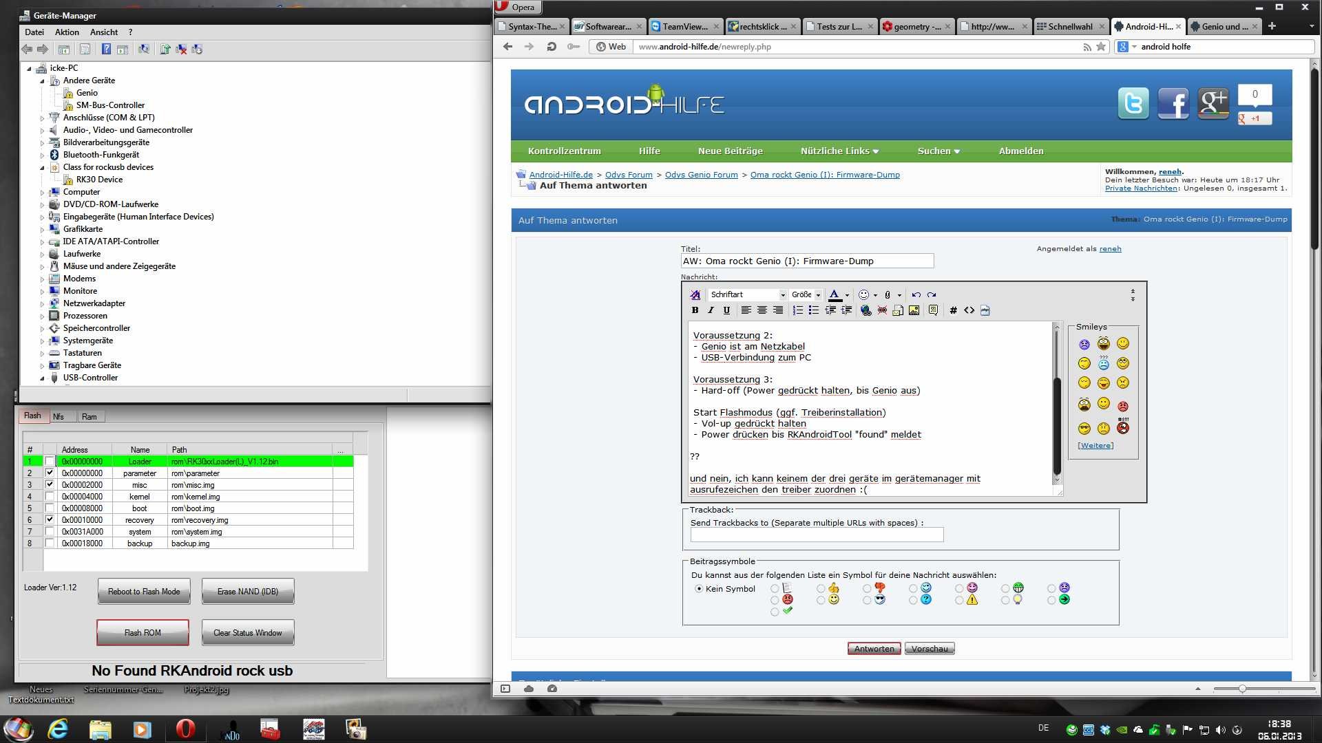

so, an 3 rechnern getestet. an keinem ging es. überall sind die treiber nicht die richtigen.
muss denn vorher noch etwas gemacht werden ausser
Voraussetzung 1:
- MTP aktivieren
- ADB aktivieren
Voraussetzung 2:
- Genio ist am Netzkabel
- USB-Verbindung zum PC
Voraussetzung 3:
- Hard-off (Power gedrückt halten, bis Genio aus)
Start Flashmodus (ggf. Treiberinstallation)
- Vol-up gedrückt halten
- Power drücken bis RKAndroidTool "found" meldet
und nein, ich kann keinem der drei geräte im gerätemanager mit ausrufezeichen den treiber zuordnen :(
