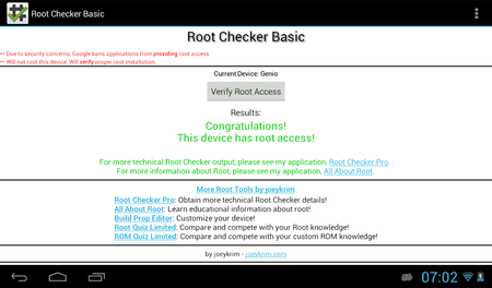

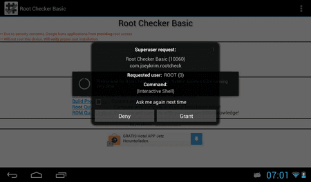

Geht bei euch noch das Rootscript nach dem neuen Firmwareupdate? Bei mir läuft es noch durch, ohne Fehlermeldung. Programme bekommen aber keine Rootrechte. Weiss jemand, an was das liegen kann? Meldung von Root checker: Sorry! This device does not have proper root acces
Hey Leute
nochmal die Frage kann man mit Omas "altem" Root script jetzt en genio mit der neuen Firmware rooten :razz: ?
Danke schon mal
Ja, natürlich geht das.
@Erich123456: ggf. hast du dem Root Checker keine Root-Rechte gegeben.
:thumbup:

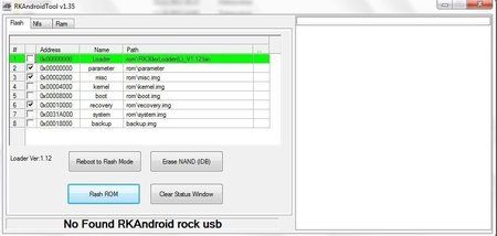

Ist ja alles schön und gut, aber in der OMA Pdf sind alle Optionen im Tool bis auf Punkt 8 aktiviert, also 1-7.
Wenn ich das Tool aber starte sind die Punkte 2,3 & 6 mit einem Haken versehen. Nun steht hier immer, daß man Punkt 2 deaktivieren soll (Parameter).
Von was geht ihr hier denn überhaupt aus? Wenn von Hause aus alle Punkte gehakt sind oder das was das Tool beim Start schon hat???
Wenn ich die Parameter rausnehme habe ich nur noch ...
misc.img & recovery.img gewählt
Ist das so richtig? Was ist misc.img?

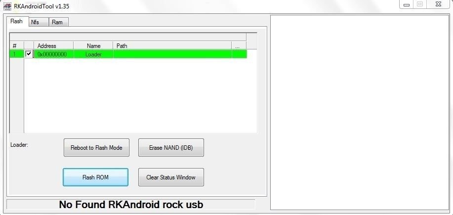

welche Optionen des RKAndroidTool.exe v1.35 müssen angehackt sein, damit man root und letztendlich clockworkmod auf dem Genio und Xelio7Pro erhält?
In der PDF-Anleitung sind alle Optionen des RKAndroidTools angehackt, siehe ODYS - Update Anleitung (Genio ist Plus Taste)_01.jpg.
Nach Start von RKAndroidTool.exe unter WIN7 ohne XP-Kompatiblitaetsmodus sind nicht, wie in der PDF-Anleitung alle, sondern nur die Optionen 2,3 und 6 aktiv, siehe RKAndroidToo-WIN7.JPG.
Nach Start von RKAndroidTool.exe im XP-Kompatiblitaetsmodus ist nur die Option 1 aktiv und die anderen Optionen überhaupt nicht vorhanden, siehe RKAndroidToo-WIN7-XP-Kompatibilitaetsmodus.JPG.
Warum wird dann in der PDF-Anleitung auf Folgendes hingewiesen "Nutzer von Windows Vista oder Windows 7 verwenden bitte zum Ausführen der „RKAndroidTool.exe“ den Windows XP Kompatibilitätsmodus", wenn die restlichen Optionen des RKAndroidTools in diesem Modus gar nicht sichtbar sind?
In der Instructions.txt, die sich im 7z-Paket befindet und wie hier in mehreren Folgebeiträgen steht, soll man die zweite Option deaktivieren - das ist mit XP-Modus gar nicht möglich und widerspricht der PDF, da dort alle Optionen angehakt sind.
Schade ist natürlich auch, dass in der PDF-Anleitung nicht die notwendigen Einstellungen des Tablets aufgeführt sind, die als Voraussetzungen für ein erfolgreiches Gelingen zu setzen sind, z.B. laut dem Beitrag Aktivieren von MTB und ADB (letzeres wirklich notwendig?)
Danke schon mal im Voraus.
Weiß das jemand? Siehe vorherigen Beitrag.
Wer "nur" Rooten will, also das Stockrom drauf lassen will, beachte dies:
Es dürfen nur die 3 und die 6 angehakt werden.
Die 2 muss deaktiviert werden.
Dadruch werden rom\misc.img und rom\recovery.img aufgespielt. Ich vermute dort ist der ClockWorkMod drin.
Die Anleitung https://www.android-hilfe.de/attach...ys-update-anleitung-genio-ist-plus-taste-.pdf bezieht sich auf ein Update um auch das komplette ROM zu tauschen, deshalb sind dort alle Haken gesetzt.
