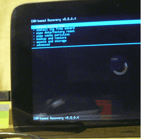

9. Dein Genio sollte jetzt in die Clock Work Mod Oberfläche booten. In dieser bewegt man sich mit Lautstärke + und- Tasten, kurzes Drücken von "Power" bestätigt die Eingabe.
10. Wähle den Punkt "Install zip from SDcard"

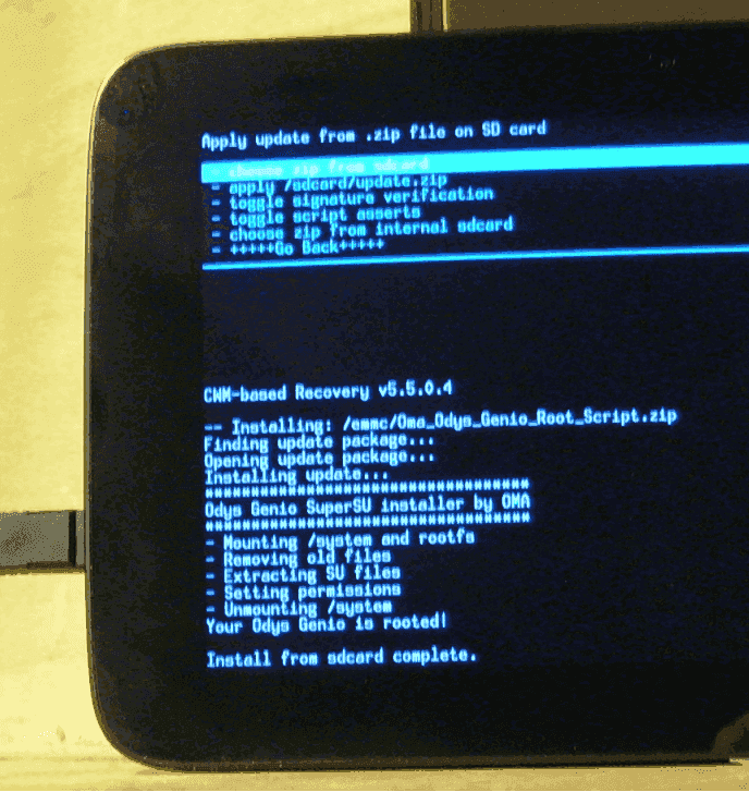

11. Runter scrollen, bis der Cursor /Balken auf dem install "Oma_Odys_Genio_Root_Script.zip" steht, das Scipt also also ausgewählt ist. Starte das Script durch kurzes Drücken der Power Taste.
12. Nach dem das Script ausgeführt wurde, das Gerät über den entsprechenden Menüpunkt "reboot system now" neu starten. (Man kommt wieder eine Menüebene höher durch auswählen von "+++Go Back+++" und kurz Power drücken.)

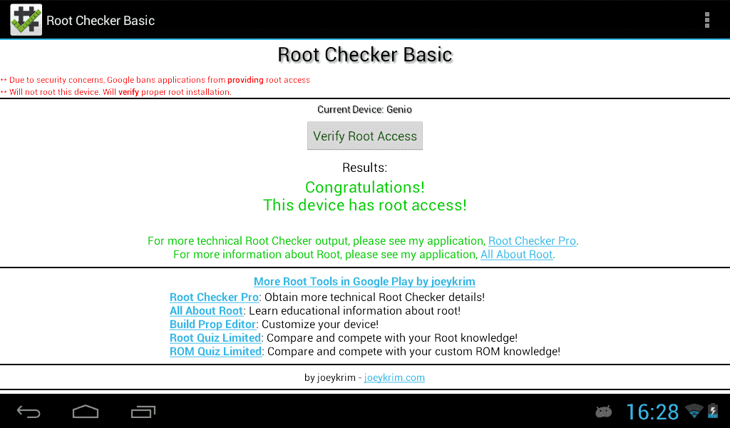

13. Root Rechte mit einem App wie Root Checker aus dem Market überprüfen.

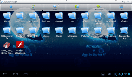

Danke erstmal für die ersten Antworten !!
Irgendwie klappt es aber nicht. Normalerweise stelle ich mich nicht so doof an. Ist auch nicht mein erster Root, aber irgendwie will es halt nicht.
Im Anhang ist eine Kopie meines Rootverzeichnisses mit der zip-Datei.
Sollte doch so aussehen , oder ?
Mein Win 7 x64 erkennt auch das Tablet im eingeschalteten Zustand als Genio.
Sonst noch ne Idee, was falsch laufen könnte??
Thorsten
Jup!
Da sollte das Script liegen.
Wichtig ist halt, dass das Tablet nicht im eingeschalteten Zustand erkannt wird, sondern wie beschrieben hart runtergefahren und dann bei vol+ angekoppelt wird.
