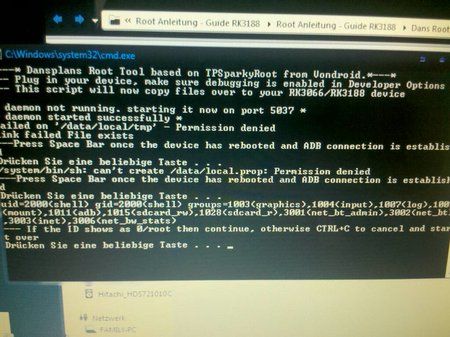

Vielleicht hat einer von euch ne Idee. Bin ratlos.

Script als Admin ausgeführt ? Rechte Maustaste als Administrator ausführen.
Wegen der Firmware hat sich Odys bisher nicht gemeldet, werde denen dann weiter per Mail auf die Nerven gehen bis ich die habe.
Hab ich auch probiert ging aber genau so wenig. Trotzdem danke.

also ich kann (leider) bestätigen, dass das Script bei mir auch nicht erfolgreich läuft.
Ich habe ebenfalls Version 1.0.3, und die identischen Fehlermeldungen, wie in dem Screenshot oben.
Treiber wurde von Moborobo erfolgreich installiert, und das Script als Admin gestartet. Aber bereits der erste Befehl
Code:
adb shell mv /data/local/tmp /data/local/tmp.bak
läuft ja nicht erfolgreich durch. Schade ...
Falls also jemand eine Idee hat, woran es liegen könnte, oder eine alternative root-Methode, immer her damit ;)
Viele Grüße,
Philipp
Edit: Nach einigem googeln hab ich jetzt herausgefunden, dass es scheinbar "normal" ist, dass der shell user keinen Zugriff auf die benötigten Verzeichnisse hat. Deshalb wird der Trick angewandt einen Link zu einem Verzeichnis zu setzen, in das auch ein normaler Benutzer schreiben kann ("adb shell ln -s /data /data/local/tmp"). Diesem Trick kann aber wohl ein Riegel vorgeschoben werden, was hier wohl passiert sein dürfte :-(
Weitere Ideen sind sehr willkommen ...
