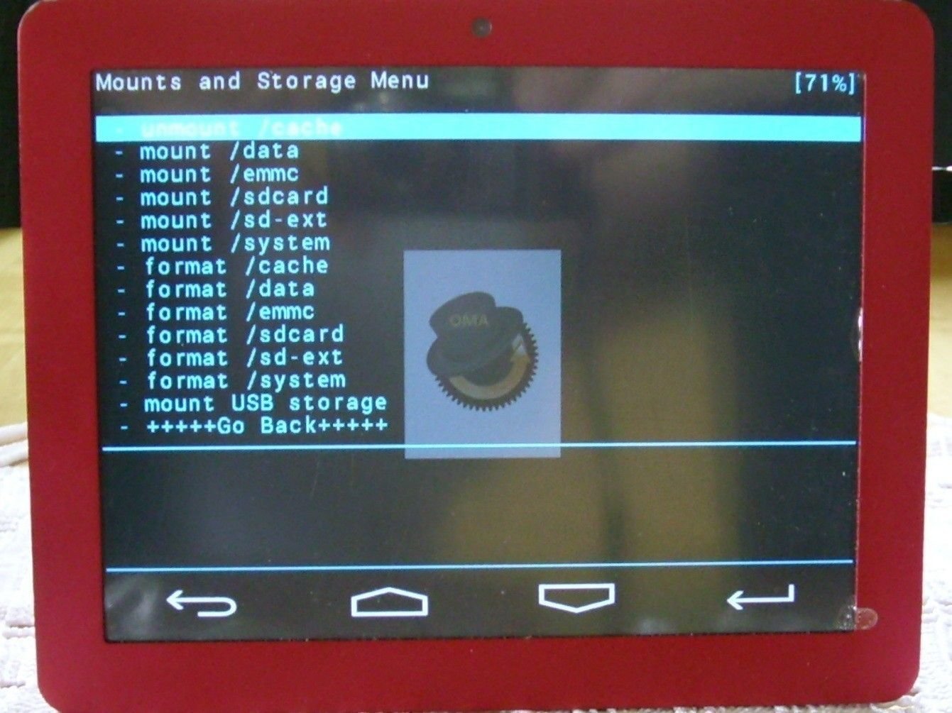

habbo@nes schrieb:
habe ich auch versucht geht auch nicht kommt immer noch sd karte wird überprüft kann ich so oft flashen wie ich will
Boote mal bitte in die CWM und versuche die /sdcard dort zum mounten und dann zu formatieren.
:thumbup:
danke das hat geklappt.
