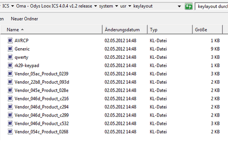

Hi,
ist es irgendwie möglich auf einer USB-Tastatur mit deutschen Layout das deutsche Layout und die Umlaut-Tasten zu verwenden?
Sollte eigentlich aktuell BT schon gehen?
Vielen Dank schon mal,
Wolfgang
Hier kannst Du (unter 1.8.15 & als Anlaufpunkt für eigene Experimente) nachlesen, wie das auf dem Loox (unter einer Non-ICS-FW) bewerkstelligt wurde.
Und funktioniert das unter ICS?
Na, wenn ich wüsste, daß es unter ICS funktioniert, hätte ich nicht betont, daß diese Lösung unter einer "Non-ICS-FW" gefunden wurde und daß diese Info "als Anlaufpunkt für eigene Experimente" dienen kann - ich halte ja keine Infos zurück, wenn ich welche habe.

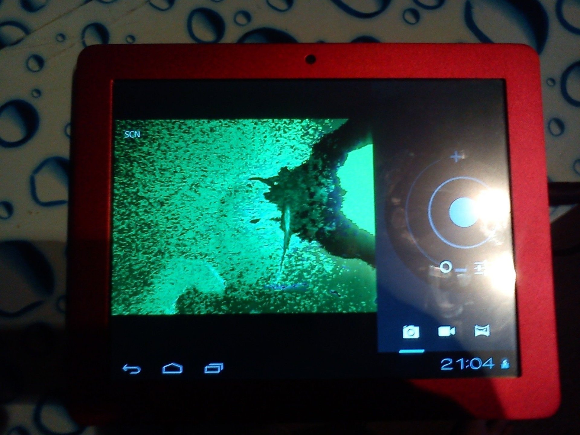

und zwar habe ich seit dem ich diese Firmware aufgespielt habe ein problem, und zwar wenn ich die kamera öffne, sie öffnet sich ganz normal aber dann ist des bild nur grün. Habe auch schon versucht zurück zu flashen aber hat auch nix geholfen.
könnt ihr mir helfen ich mach noch ein bild rein.
Der ursprüngliche Beitrag von 21:03 Uhr wurde um 21:06 Uhr ergänzt:
anbei das Bild.
ich hoffe ihr könnt mir bitte weiterhelfen.
das bild
Roter Loox - cool!
Sieht mir eher wie ein Hardwaredefekt aus. "Zurück flashen" heißt, ist auch so unter GB?
Wann hast du die Kamera denn das letzte mal benutzt?
:thumbup:
ja ist auch unter Gingerbread noch so.
die Kamera habe ich vor dem flashen noch benutzt und nach dem flashen war sie so. Das heißt vor dem flashen also 10 min vor flashen ging sie noch.
versuch doch mal 'Auf Werkseinstellungen zurücksetzen' und 'NAND löschen' ...
habe ich schon alles versucht hat alles nicht funktioniert
