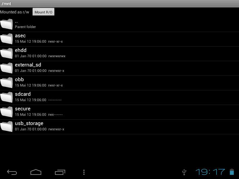

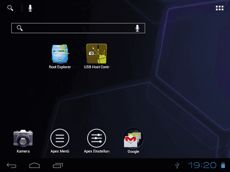

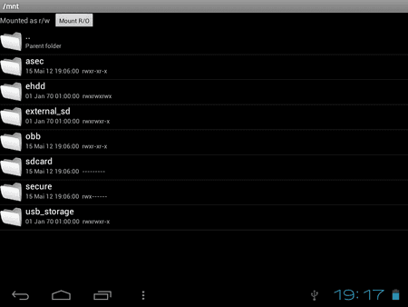

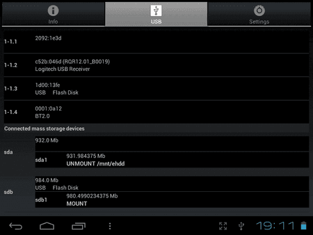

Ja, geht. Aber warum sollte man sich sowas antun?
Ein USB-Stick liegt auf /mnt/usb_storage
1. Root-Explorer: /mnt auf rw
2. USB Host-Controller: mount den anderen USB-Stick, z.B. nach /mnt/ehdd
3. kopieren mittels Root-Explorer
:thumbup:

Danke werde ich testen.

@Oma
Danke hat wunderbar funktioniert :thumbsup:
MFG Thouaqo
