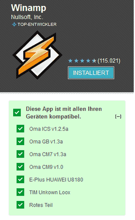

"fix format_NAND" .. was macht der genau ? Das "format" im Namen irritiert mich.
Ich hab ja auch das Problem, das in Play nun immer steht, mein Gerät ist nicht kompatibel.
Das ist aufgetreten, als ich den SD Karten fix eingespielt habe. ( also ext. <> interne ). Ich habe dann den TIM_market fix eingespielt und ging immer noch nicht.
Also muss ich den Format_NAND einspielen. Und dann nochmal den TIM fix ?
Was ist danach alles weg ?
Danke für die Hilfe..
Alle deine Apps sind über die ursprüngliche Anmeldung mit Google Play verknüpft. Das betrifft sowohl
die Partition /data auf dem NAND, als auch die über APP2SD verschobenen Anteile, die in .asec auf der
"internen SD-Karte" (Partition /user auf dem NAND) wohnen.
Eingriffe in diese Struktur müssen nicht zwangsläufig zu Problemen führen. Die Wahrscheinlichkeit steigt
aber mit wachsender Anzahl von Apps, daß es einen (!) Vorgang gibt, der mißinterpretiert wird. Somit
kippt dann das ganze Szenario.
Jedes Aufspielen einer neuen Firmware beginnt immer(!) in der Recovery mit full wipe! Die genannten Eingriffe
in die Firmware (Service Provider oder fstab ändern) müssen wir quasi als neue Firmware interpretieren.
Daher erst format_NAND (formatiert /data und /user) und dann den anderen fix (also bevor das System das
erste mal booted und auf /data irgendwas anlegt).

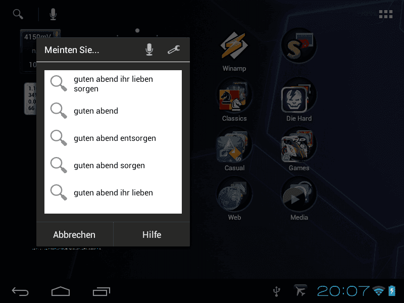

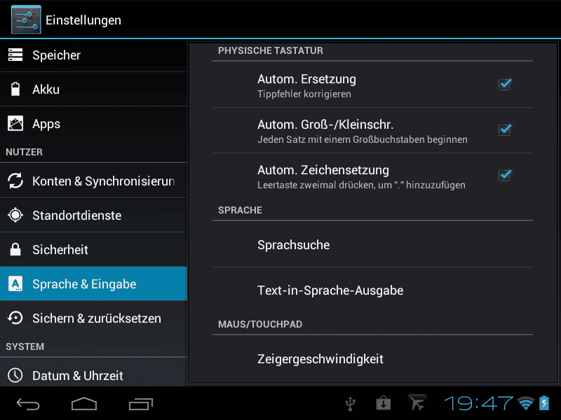

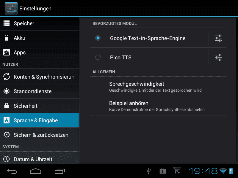

Frapl schrieb:
Ist denn in der 1.2.5 Text-to-Speech mit drin? Bei der 1.2.4 ist zwar ein "Pico TTS 1.0" vorhanden aber ich kann in den Einstellungen dazu nichts finden, was auch andere Stimmen für die Sprachausgabe außen vor lässt.
Text vorlesen lassen ist manchmal ganz praktisch. ;)
Anbei ein fix zu den Einstellungen. Da ich echt keine Ahnung habe, wofür das gut ist, teste bitte selber ;-)
:thumbup:

Jetzt noch Bluetooth und ich bin glücklich... Bisschen lästig das Loox immer mit einem Kabel mit dem Auto zu verbinden ;-) Aber echt mal, es wird langsam echt genial !!!
:thumbup:
Ich probiere es aus. Danke :) Aber über das CWM bekomme ich die ZIP-Datei nicht eingespielt, oder? Zumindest hat das gerade beim ersten Versuch nicht geklappt. Habe aber auch noch die 1.2.4 drauf.
*edit*
Jetzt hat es geklappt... War wohl eine fehlerhafte ZIP-Datei... Ich teste dann nun mal. :)
:thumbup:
OK, es funktioniert. :) Danke Oma! :thumbsup:
Wofür man das braucht, s. hier.

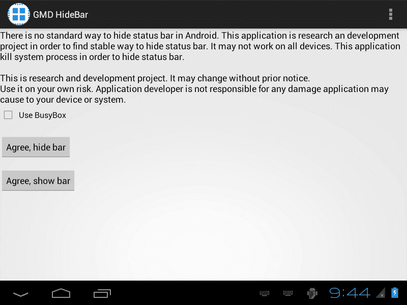

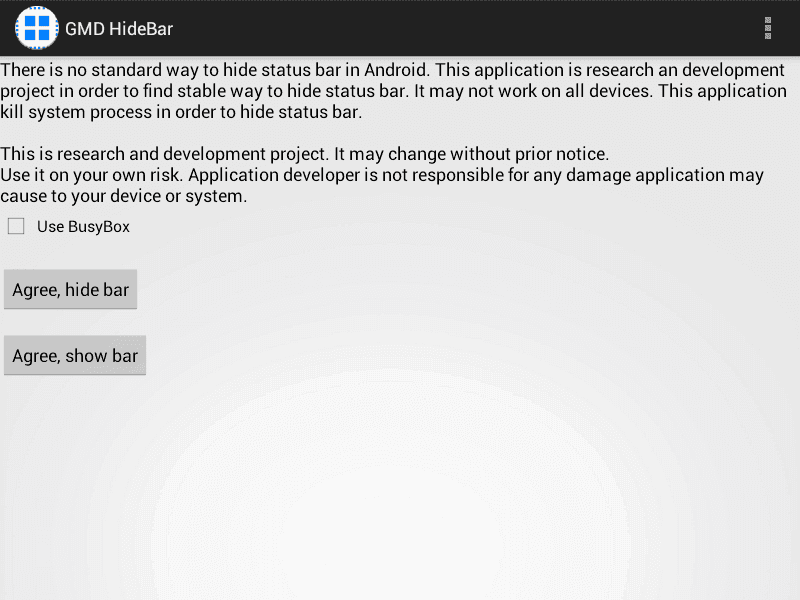

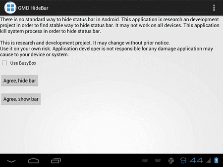

Wer immer schon mal seinen Statusbar loswerden wollte. Die App killt einfach den Systemprozess ;-)
:thumbup:
