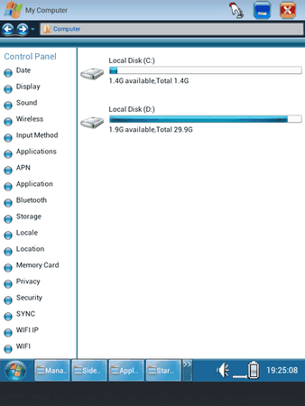

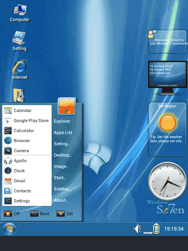

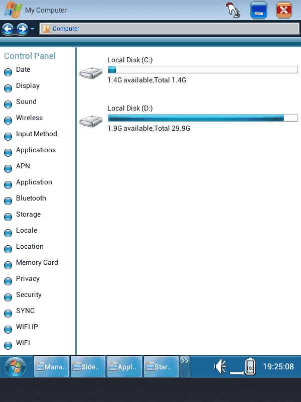

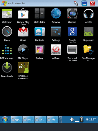

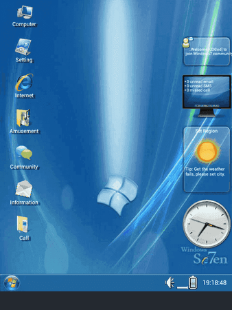

Kleines Spielchen zwischendurch ;-)
:thumbup:
Reaktionen: RainerWP
Wat is dat dann????
