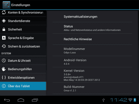

Neue cFirmware Oma ICS v1.2.1 mit Kernel Astralix & fr3ts0n zum testen.
Part 1 & Part 2
Mit der v1.2.1 werden die Kerneländerungen und Bugfixes konsolidiert. Weiterhin bietet sie die
App-Ausstattung für zuküftiges customizing (BT, GPS, DVB-T, etc.) über Kernelmodule und Scripte.
Kernelmodule liegen bei und Scripte können in /system/etc/init.d/ hinterlegt werden.
Das Paket enthält spezifische Kernel für Loox, Xpress und Cosmo. Bitte entsprechend in das
RK-Android Flashtool einbinden.
Weitere Anleitung und Dokumentation hier: Odys Loox - Ice Cream Sandwich ( Android 4.x.x / ICS ) cRoms
Einschränkungen: kein BT
Danke an wusel!
