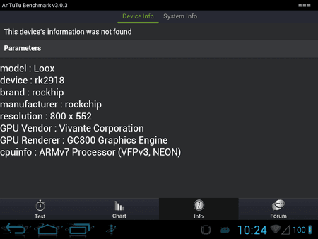

Hm, Telechip ... lasse uns mal den SoC sehen. Dazu bitte einen Screenshot von Antutu Device Info.
Danke.

Vergleichen kann ich ihn mit meinem Loox (mit ISC von Oma - vielen Dank an ihn auch meinerseits für die tolle Arbeit), meinen beiden Android-Handys und einem Asus eeePC 1000H auf dem ich neben WinXP noch Android-x86 4.0-RC2 auf SD-Karte installiert habe.
Also - alles was ich installieren wollte, läuft auf dem Motion und das auch bisher ohne Probleme und flüssig z.B. Sipdroid mit dem ich in prima Qualität über W-Lan mit einer meiner 1und1-VoIP-Nummern telefonieren kann (allerdings muss man dazu Kopfhörer anschließen sonst hallt es beim Gesprächspartner).
