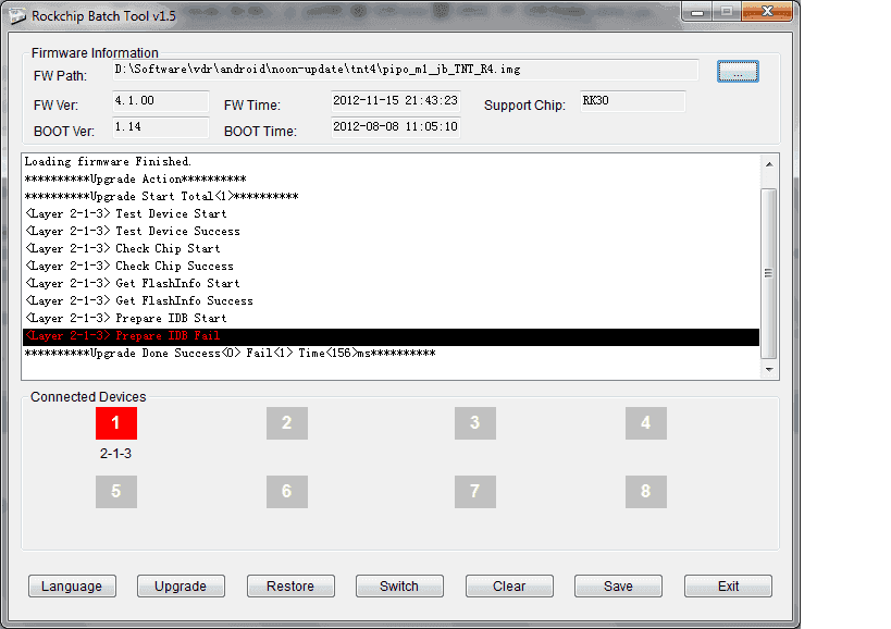

beim Flashen hatte ich diesen Fehler.
Aktuell kriege ich jetzt gar keine Verbindung mehr hin :scared:
Brauche bitte Hilfe

Hast du statt auf Restore auf Upgrade geklickt?
Es war Restore.
Das cROM von OMA brachte den gleichen Fehler.
Jetzt kriege ich gar keine Reaktion/Verbindung mehr ...
Also mit dem RKAndroid-Tool (als Admin "rechtsklick" starten) vorher ein oder auch zwei Erase IDB machen.
Und mit dem RKBatch-Tool das update.img per restore einspielen.
Flashmode: Minus-Taste bei ausgeschalteten Gerät gedrückt halten und mit USB verbinden.
