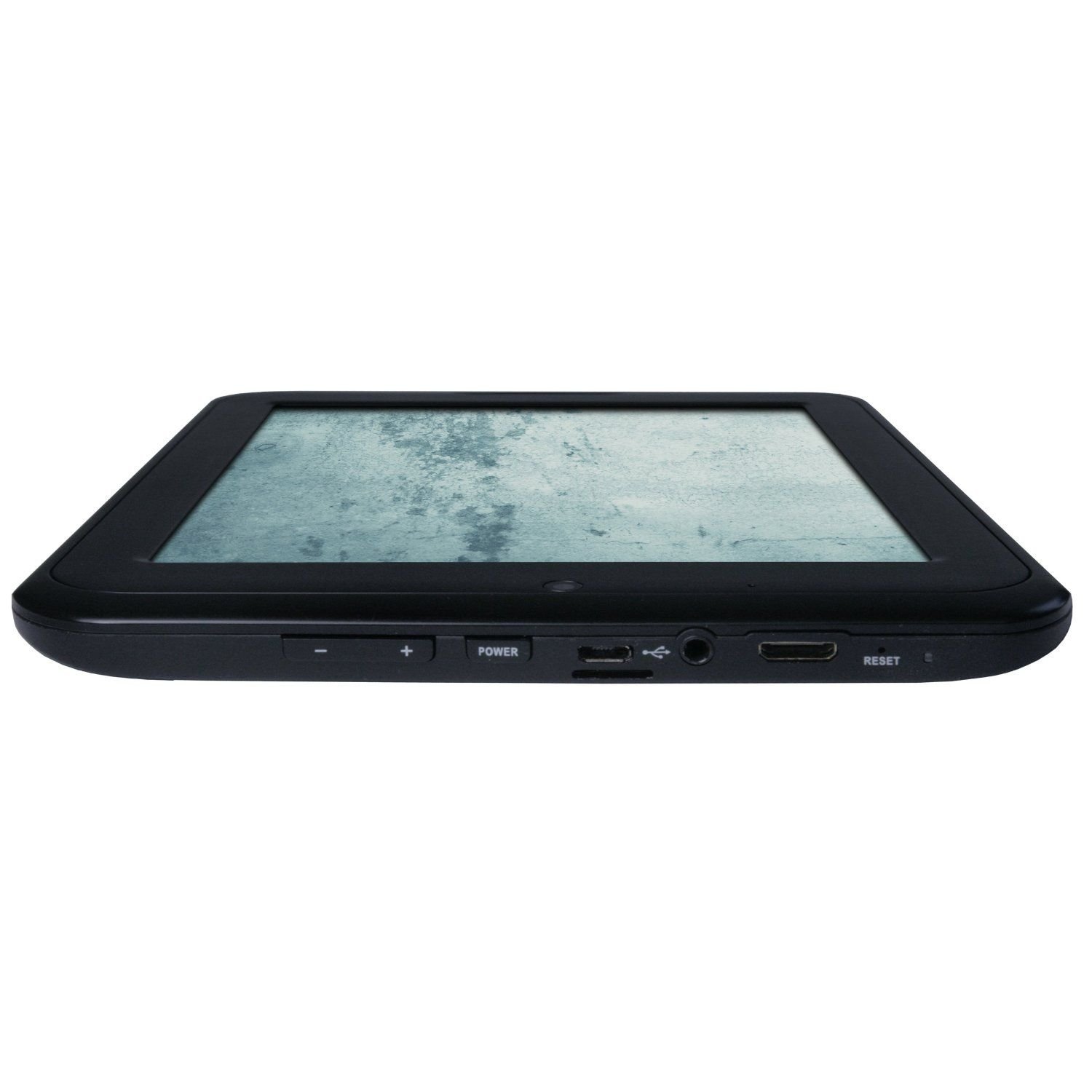

mmh, aber wie kommt man in den flash-modus, ich komme nur ins recovery :confused2:
Das Netzteil muß angeschlossen sein. Dann vermutlich mit der Kombination Vol (-) und Power On.
Ggf. dabei noch mal Reset drücken. Viel mehr bleibt ja nicht ;-)
Reaktionen: ronson3
kk, danke für die mühe, dann friemel ich nochmal bissel :D
