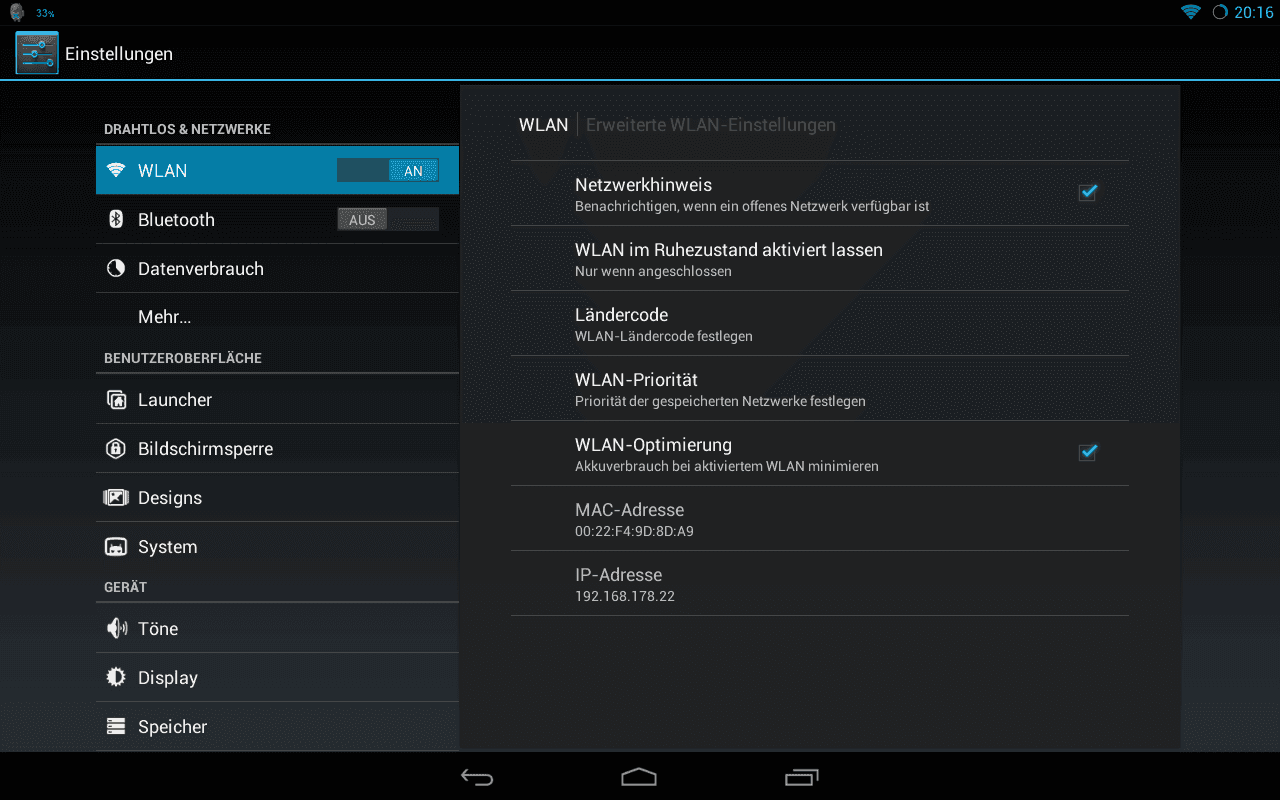

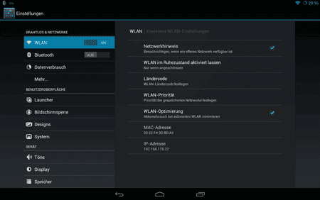

Bei mir war WLAN immer durchgehend an, musste es erst ausstellen! Meine Einstellungen sehen so aus:
