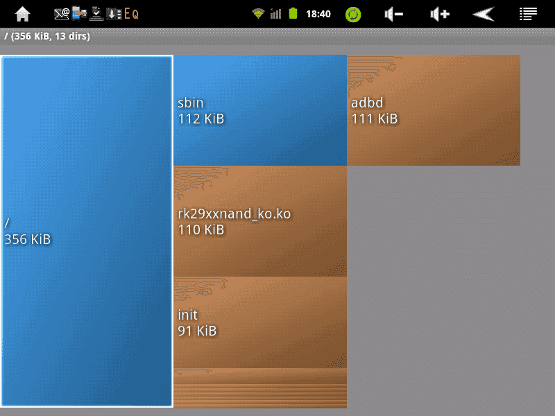

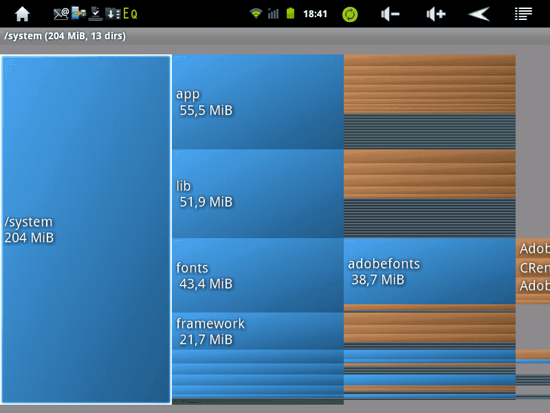

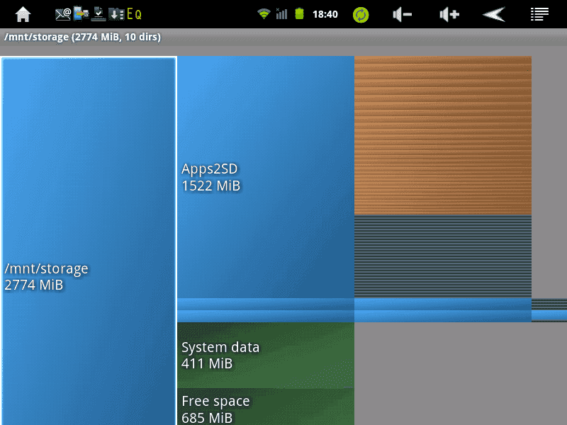

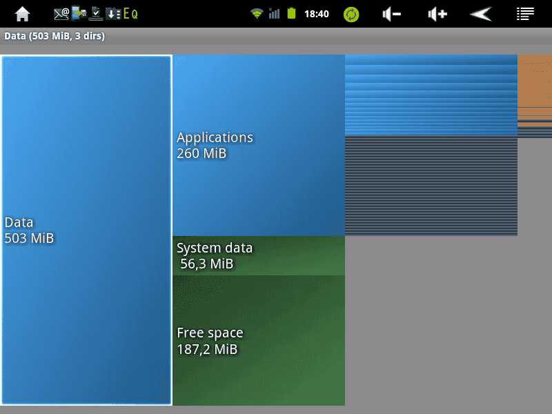

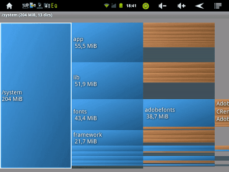

Problem ist also: nicht genug Platz für Apps, deren Cache, deren Daten und auch noch den Dalvik-Cache.
Wie die Speichernutzung beim Loox aussieht, kann man sich mit dieser App anschauen: Diskusa
(in der Anlage befinden sich ein paar Screenshots vom Speicheraufbau).
