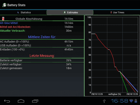

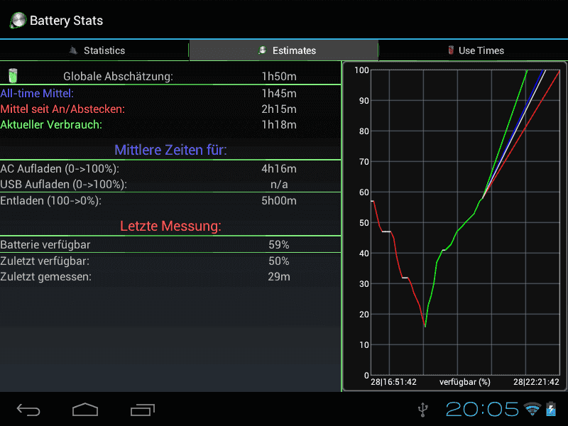

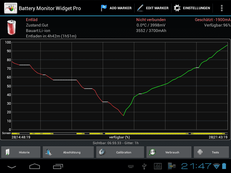

Ein paar Bilder vom Akkuverhalten wären klasse. Dazu Battery Monitor aufspielen und Akkukapazität 2.500 mAh
eintragen.

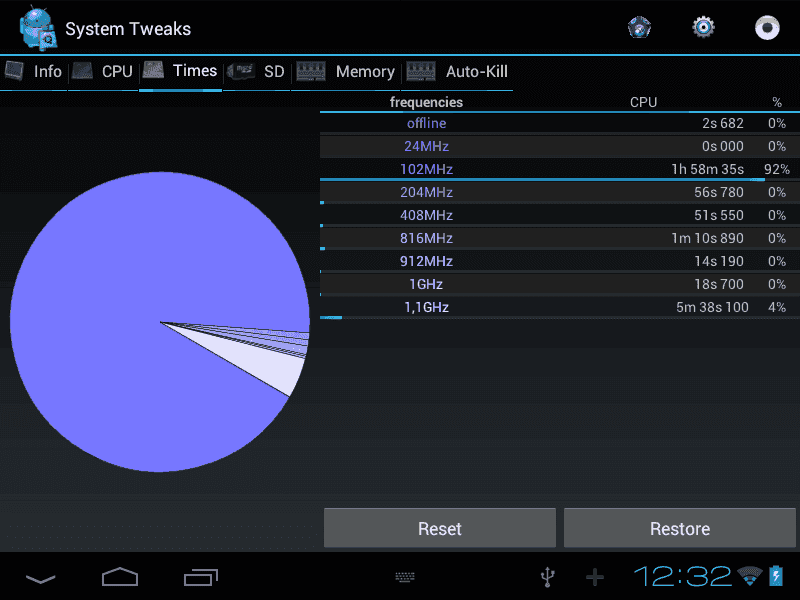

Übrigens: der Odys Kernel kennt nur 3 vorgegebene Zustände: 408, 816 und 1008 Mhz. Im Zustand wake "pendelt"
die CPU zwischen 816 und 1008 Mhz und im Zustand sleep "pendelt" sie zwischen 408 und 816 MHz. Die
jetzige ondemand-Lösung ist da sicherlich besser. Auf dem Loox läuft die CPU sehr schön auch mit 102 MHz.
Aber, müßt ihr mal ausprobieren ...

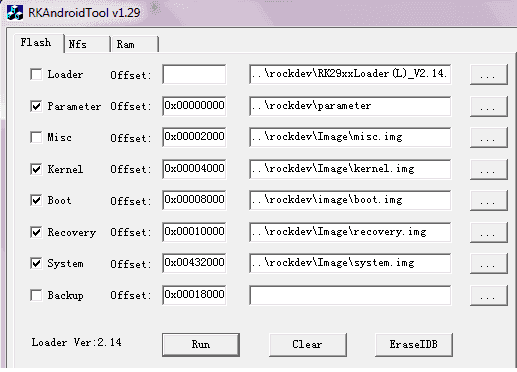

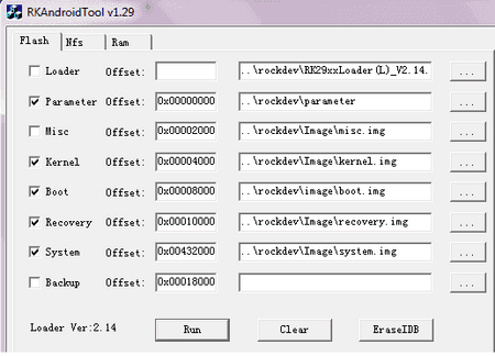

Hallo an alle, kann mir jemand schreiben, kurze Anweisungen in englischer Sprache, wie Sie dieses ROM zu flashen mein Xpress?
Bitte.
Im an das Gerät zu blinken beginnen dont stecken.
Schritte, die ich tun:
1. Laden Sie beide Teile und extrahieren Sie sie
2. Abschaltung Xpress
3. Start auf dem PC RKAndroidTool 1,29
4. Verbindung mit Xpress presssed auf Menü-Taste und RK-Tool sagt: "Gefunden RKAndroid USB Loader Rock USB"
5. Löschen IDB - OK
6. Klicken Sie auf Run - Run auf OK
7. USB-Kabel trennen und versuchen, Macht auf dem Gerät ohne Ergebnis.
Ich kann immer noch sie an den PC anschließen mit presssed Menü-Taste und RK-Tool sagt: "Gefunden RKAndroid USB Loader Rock USB", auch ich in der Lage, für die schlechte Übersetzung flash.
Sorry, benutze ich Google übersetzen =)
Hello everyone, can someone write short instructions in English how to flash this rom to my Xpress?
Please.
Im stuck at flashing the device dont start.
Steps that i do:
1. download both parts and extract them
2. power off Xpress
3. start on the PC RKAndroidTool 1.29
4. connect Xpress with presssed on menu button and RK tool says "Found RKAndroid USB Loader Rock USB"
5. Erase IDB - OK
6. Click Run - Run OK
7. disconnect usb cable and try to power on device with no result.
I still can connect it to PC with presssed menu button and RK tool says "Found RKAndroid USB Loader Rock USB", also I able to flash.
