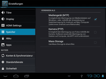

Hallo, kann mir jemand erklären wie ich bei diesem ROM den Massenspeicher-Modus aktivieren kann ?
mfg
Puppetmaster
Hast du in den Einstellungen in Entwickleroptionen den Debug Modus rausgenommen? Dann müsste es eigentlich funktionieren.
Hat noch jemand Probleme bei der synchronisierung mit googlemail bzw allgemein mit der synchronisierung? Ich bekomme derzeit ständig ne Fehlermeldung. Weiss allerdings nicht obs jetzt am system liegt oder ein anderers Problem vorliegt.
ok, habe die synchronisierung der kontakte deaktiviert, jetzt geht es wieder
@ Cardman, danke für den Hinweis.
Der Haken bei USB-Debugging ist bei mir nicht gesetzt. Habe aber trotzdem keine Option für den Massenspeicher-Mode.
Gibt es dafür überhaupt eine eigene Option ?
Ich kann nur zwischen den beiden Modi MTP & PTP wechseln wenn ich das Pad per USB mit dem Rechner verbinde.
Zwischenzeitlich war das mal anders konfiguriert.
Hast du die letzte Version? Da muß das so aussehen.
:thumbup:

Genau diese Option ist bei mir nicht vorhanden. Ich habe nur die oberen beiden zur Auswahl. Ich bin nicht 100% sicher ob ich die neueste Version draufhabe. Die Build-NR ist OMA v1.2.1 (im Tablet nachgeschaut). Müsste morgen morgen mal an dem Rechner nachschauen von dem ich geflasht habe. Da müssten die Files noch liegen.
LG
Puppetmaster
Vielen Dank für die schnelle Antwort. Dann werde ich morgen mal die Version laden und flashen.Werde dann berichten.
Noch ein herzliches Dankeschön für die arbeit an dem Rom. Das ganze ist ein riesen Mehrwert für das Xpress !
Edit: Habe die 1.2.3 draufgeflasht, jetzt habe ich auch endlich den Massenspeicher-Modus.

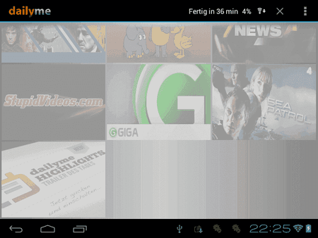

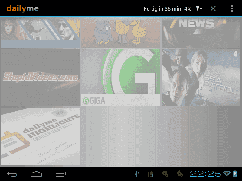

Benutzt einer von euch die app "Dailyme.tv"? Habe mit "Directory Bind" rumprobiert, schaffe es aber einfach nicht, die Videos auf die externe microSD zu verschieben
PS: habt ihr Schreibzugriff auf der microSD mit Titanium-Backup? ich nicht
Huch, lädt der das tatsächlich alles runter?
Wenn du das permanent nutzen willst, dann kannst du vielleicht lieber die Mountpoints tauschen. Mods hier.

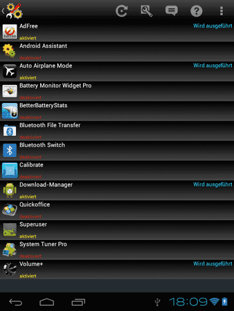

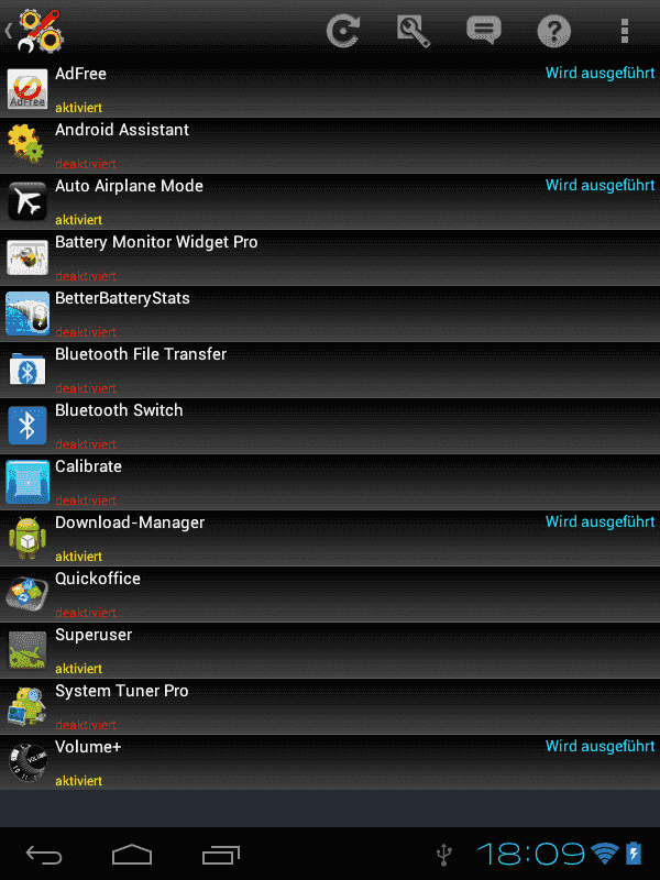

Wie kann ich betterbatterystats deaktivieren?
Die dauernden statusmeldungen nerven etwas.
Gesendet von meinem Odys-Xpress mit Tapatalk
Kannst du alles im Autorun-Manager "ausmachen".
:thumbup:
