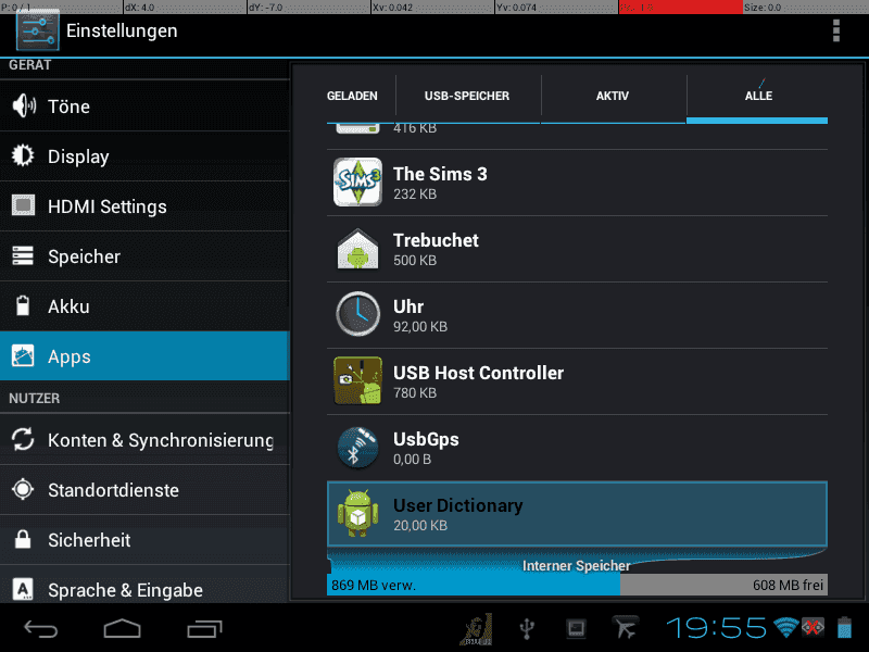

Oma7144 schrieb:
Wenn du das einmal fixiert hast, dann mußt du das in der entsprechenden App wieder lösen (Standardeinstellungen zurücksetzen).
:thumbup:
Hey, danke für die Antwort und den Screen. Leider kann ich in den Einstellungen zu den Apps auf keinem Reiter den Trebuchet-Launcher finden und somit auch keine Einstellung für den Standard..
Doch, kannst du. Schau mal unter ALLE.
:thumbup:
Ach, jetzt habe ich es auch gefunden...
