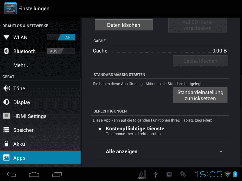

busler schrieb:
Frage eines ICS-Neulings: Wo stelle ich denn dauerhaft den gewünschten Launcher ein? Aktuell ist die Einstellung gemerkt, dass der Trebuchet-Launcher verwendet werden soll. Ich möchte das gerne auf den Apex wechseln..
Wenn du das einmal fixiert hast, dann mußt du das in der entsprechenden App wieder lösen (Standardeinstellungen zurücksetzen).
:thumbup:
