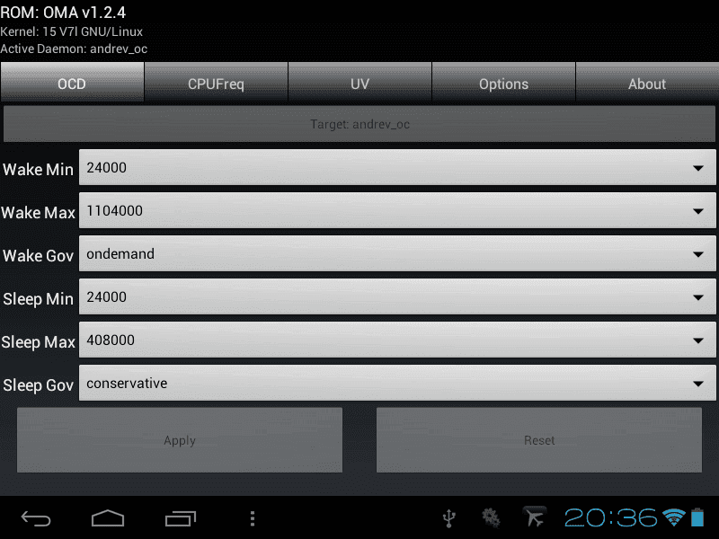

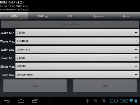

Die Steuerung der CPU übergebt ihr dem Daemon (Hintergrunddienst). Dazu in der App wie Anlage konfigurieren
und Apply. Diese Konfiguration ist dann bei jedem Neustart da. No-frills nutze ich eigentlich nur für die
Frequenz Statistik.
