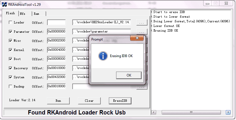

Werden bei euch alle Blocks formatiert (4096 von 4096)?
:thumbup:
Wenn ich mich richtig erinnere,sieht es bei mir genauso aus. überprüfe das heute abend,wenn ich zu Hause bin.
:thumbup:

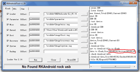

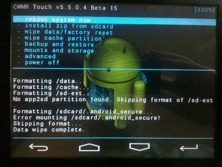

So, ich hab noch mal geflasht und ein Screenshot gemacht. Der erste ist vom RK-Flashtool: Dort ist mir aufgefallen, dass er mehr zum Schreiben angibt, als er letzendlich wirklich schreibt. (s. Markierung)
Der zweite ist vom "factory-reset" dort kann er einen Teil nicht löschen. Ich weiß nicht, ob das was damit zu tun hat, aber diese Anzeige hat mich schon immer etwas gewundert.
Ich hab auch die Format NAND von sd installiert. Die läuft ohne Fehler durch.
Danach werden auch bem factory reset alle Bereiche mit "OK" angezeigt.
Ich hab auch die Format NAND von sd installiert. Die läuft ohne Fehler durch. Danach werden auch bem factory reset alle Bereiche mit "OK" angezeigt.
Das war bereits eine Maßnahme (Anregung von netlars), die Partition etwas größer zu machen, als
das image tatsächlich ist.
Deswegen ist der fix dabei. Die CWM wohnt ja für gewöhnlich in einem gemachten Nest ;-)

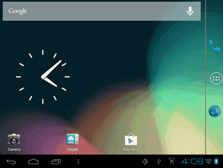

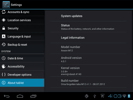

@grevo, Icetrain: anderer Ansatz ...
... ich würde gerne mal ein Image testen, welches ich für ein anderes Tab (Aoson M12) konzipiert habe.
download: obsolet
Hieraus brauchen wir nur das system.img.
Dieses mit dem Pack v1.2.5 (und Xpress Kernel) flashen. Den anliegenden fix dann beim ersten boot in die CWM ausführen.
:thumbup:

]Aufgefallen ist mir noch, dass er beim ERaseIDB nur 2048 von 2048 Blöcken formatiert und nicht 4096 von 4096

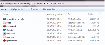

Kann ich eigentlich meine 1.2.2er Version irgendwie sichern, so dass ich nach dem Flashen nicht wieder alle Apps aktualisieren und die ganze Einrichtung jedes Mal neu durchlaufen muss? Ich kenne ja mittlerweile sogar meinen WLan-Schlüssel schon auswendig.

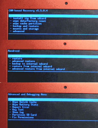

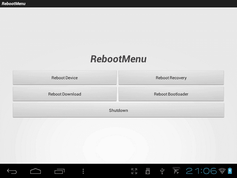

Klar. Einfach in die CWM booten und dann "backup to external sdcard".
Die App hier macht das übrigens sehr komfortabel ;-)
:thumbup:
