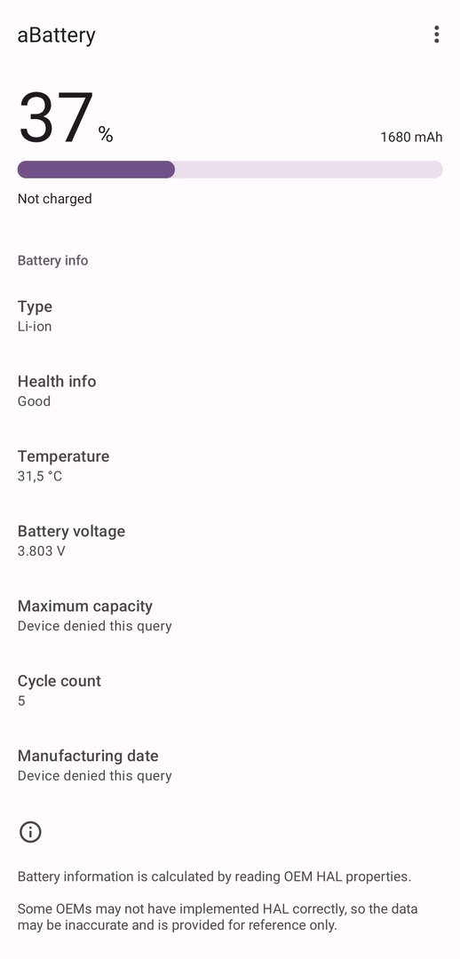

aBattery - Battery health - Apps on Google Play
@Neonsi glaube kaum, dass das funktioniert. Hab nämlich DevCheck Pro und der zeigt mir schon ziemlich seit Anfang an 5 Ladezyklen an.

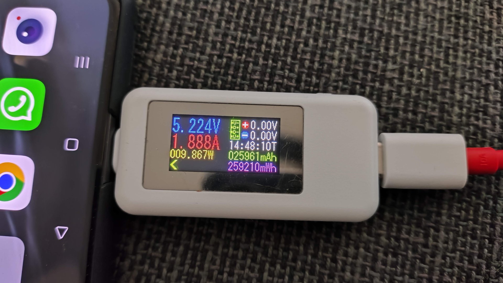

Ich habe jetzt auch mal mein externes Messgerät zwischengeschaltet, um mal die Ladegeschwindigkeit per Kabel gemessen. Bei Start klettern die Watt kurz auf max 93 Watt hoch und pendeln sich dann bei 68-69 Watt ein. Die 100 Watt werden also nie erreicht. Kann das jemand bestätigen? Ist das eine Einstellungssache?
Also bei mir lädt es mit 98-99 Watt bis ich knapp 45-50% habe und dann fällt es langsam ab bis der Akku voll ist
Glaube kurz vor voll waren es 25-30 watt
@Biervampir ist doch alles richtig, am Anfang volle Leistung und gegen Ende nimmt sie dann ab. Gehört sich so
Also ich komm vom Oppo Find X5 Pro. Das Gerät unterstützt ja 80W Laden ab Werk. Wie auch immer. Das OP12 lädt damit kaum langsamer wie mit dem 100 W Charger. Gefühlt vieleicht 3-5 Min länger, wenn überhaupt. Hab aber aktuell keine Möglichkeit zu messen was tatsächlich durchgeht.
@Biervampir
Die tatsächlichen Ladegeschwindigkeit hängt grundsätzlich an mehreren Faktoren. Etwa der Temperatur des Akkus. Hierzu gab es mal irgendwo ein Staatmant von Mutterkonzerz Oppo, wie komplex diese Technik ist. Mit etlichen Sicherungs Vorrichtungen , Temperatur Sensoren... etc. Find diesen Artikel aber grad nicht auf die schnelle.
Danke euch für eure Rückmeldung. @Reddamn noch einmal zur Verdeutlichung: ich hab eben die Ladung bei 27% Akkustand gestartet. Die 93 Watt wurden für ca. 1 Minuten gehalten und pendelten sich dann bei den besagten Ende 60 Watt ein. Ab ca. 90% Ladestand des Akkus ging es auf die, von @Benni1990 bestätigen, 25-30 Watt runter.
Genutzt habe ich das mitgelieferte Ladegerät der Importierten CN Version + Adapter. Ich mache das nächste Mal ein kurzes Video bei Interesse.
@Benni1990 hast du irgendwelche Optionen wie "intelligentes Laden" oder "Intelligentes Schnelladen" aktiviert?
Ja intelligentes schnell laden habe ich aktiviert muss aber auch sagen ich lade zu 90% immer mit dem wireless Charger von oneplus
@Benni1990 jetzt bin leicht verwirrt. Du schreibst oben, dass du mit 98-99 Watt lädst und dann, dass du nur Wireless charging nutzt. Heißt das, dass der der Wireless Charger 99 Watt Input bekommt? Weil der OP12 ja "nur" 50 Watt Wireless charging kann.
@Hopoint Danke, aber kann ich nur sehen, wie einer ein OP12 mit fast charge lädt und die Dauer. Mit wie viel Watt sehe ich aber nirgends, oder übersehe ich etwas?
Nein ich habe das 100 watt Laden bisher vlt 2-3 mal gemacht und ansonsten lade ich mein Handy nur über wireless das wollte ich damit sagen :1f602:
Reaktionen: Biervampir
Und genau das ist das Problem. Supervooc funktioniert nur wenn das Original Kabel und das Supervooc Netzteil benutzt wird. Dabei darf nichts dazwischen sein. Sonst funktioniert diese Ladetechnik nicht.
Nein supervooc funktioniert auch mit anderen Kabeln habe mir erst eins bei Ali gekauft da funktioniert supervooc genauso aber nur 80watt
Aber stört mich nicht das ist eh nur als Ersatz gedacht
@Benni1990
Und wie hast du das gemessen? Mit diesen Kabel? Und da kommst du auf 80 Prozent?
Ich kaufe immer Kabel wo eine Watt Anzeige dran ist um zu sehen bzw eine Kontrolle zu haben
Habe das Kabel erst 1 mal benutzt zum voll laden
Also so sieht's bei mir aus mit einem Messgerät
