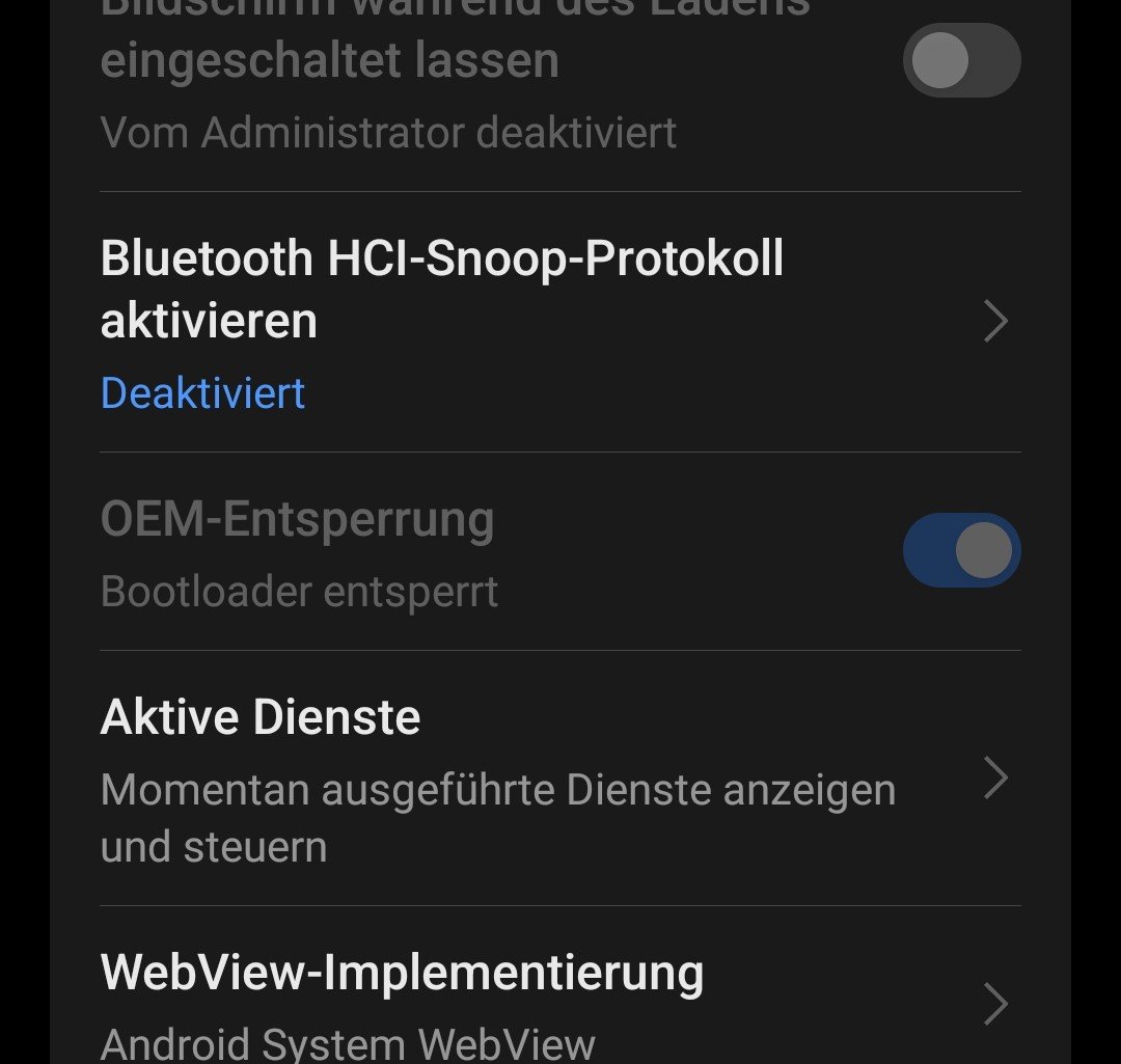

Suche ich mir nun die Update Datei kommt folgendes: the dm-verity is disable. please check fastboot unlock status
Bringt einen diese Fehlermeldung weiter ?
Ist dein Gerät gerootet? Der Bootloader ist sicher geschlossen? Liest sich nämlich nicht so. Wie sieht es mit "OEM-Entsperrung" unter den Entwickler-Optionen aus?
Oje, bin ne ziemliche Graupe in den Themen. Wie oder wo muss ich schauen ?
@Walhalla360 ich habe es gefunden, so schaut es bei mir aus...
Reaktionen: Badtz-Maru
Dann bestätigt sich meine Vermutung ja, der Bootloader ist entsperrt. Das ist nicht nur wegen den Updates nicht gut. Mit entsperrtem Bootloader gehen auch viele Banking-Apps, Apps der Krankenkassen und vieles nicht mehr, da das Gerät nicht mehr "sicher" ist.
Würde dir empfehlen deine Daten zu sichern und den Bootloader zu schließen. Daten sichern, da beim Schließen des Bootloaders das Gerät zurückgesetzt wird.

@Walhalla360 hm, das hört sich ja sehr unlustig an. Ich habe das Gerät so bekommen.
Wie sollte ich am besten mein Gerät sichern. Wenn alles weg wäre, hätte ich ein Problem.
Ich habe sehr lange gebraucht um gerade BankingApps und Co. auf dieses Gerät zu bekommen. Diese mussten sozusagen vom alten Gerät übertragen werden. Das geht dann jetzt nicht mehr, oje.....

Bei ihm ist aber der Bootloader entsperrt und nicht nur OEM-Entsperrung aktiviert. Siehe den Text im Screenshot.

@Walhalla360 gut das ich jetzt weiß wo ich als erstes schauen muss bevor ich das Gerät einrichte..bzw jetzt weiß wie ich das ändern kann. Ich mache das dann nach dieser Anleitung?
Oneplus 12 - How To Wechsel von Color OS zu Oxygen OS
Nur das ich da den Punkt mit bootloader sperren machen muss korrekt?
