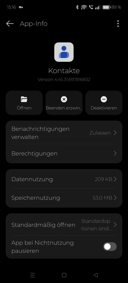

@Klappstul Probier Mal das über APP Kontakte machen, sollte funktionieren.
@Kompressor10 Hallo und Danke, funktioniert leider nicht. Ich kann zwar jedem einzelnen Kontakt einen eigenen Klingelton zuweisen. Aber den Standardton leider nicht.

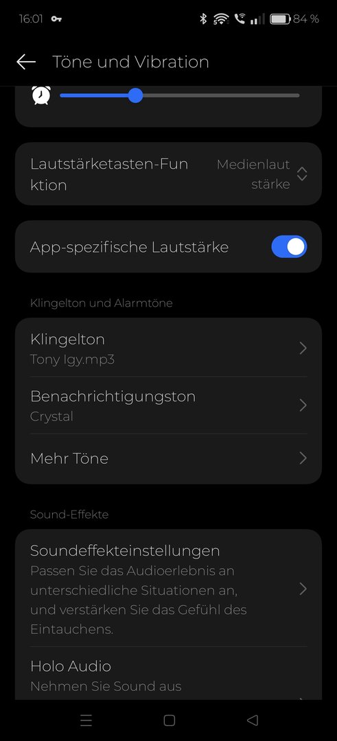

@Klappstul Versuch Mal Einstellungen - Töne und Vibration auf Klingelton tippen.
@Kompressor10 Da wird beim Klingelton der richtige angezeigt, jedoch leider nicht angewendet.
