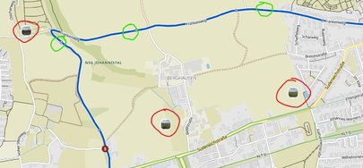

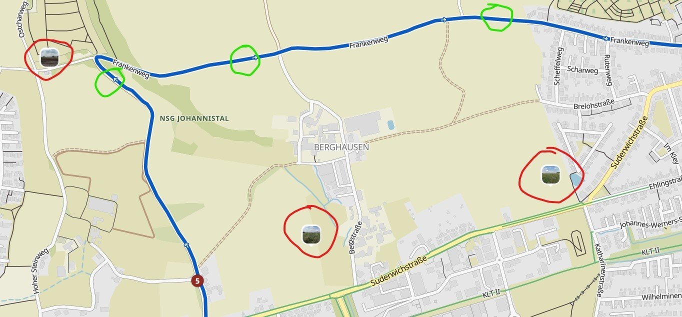

Wenn du draußen in der Natur unterwegs bist, Wandern, Radfahren, und solche Touren aufzeichnest, damit andere sie auch nachwandern oder nachfahren können, z.B. mit Apps wie Komoot, dann kannst du keine Fotos gebrauchen, bei denen der Standort mehrere 100 m daneben liegt.
Anbei ein Screenshot. Da wo die grünen Kreise sind habe ich die Fotos gemacht, mit dem Nord 4, und auf der Karte werden sie da angezeigt, wo die roten Kreise sind. Das ist einfach nicht akzeptabel! Wir sind hier nicht mehr im Jahre 2000, als GPS für den Privatgebrauch noch etwas Neues war. Damals hätte man sagen können "ok, steckt noch in den Kinderschuhen, das wird noch", aber heute nicht mehr.
An der Auswertung des GPS-Signals kann es nicht liegen, denn die blaue Linie im Screenshot zeigt exakt, wo ich mit dem Rad langgefahren bin. Das passt sehr genau. Nur bei den Fotos wird es falsch oder gar nicht ausgewertet.
OnePlus ist an der Stelle einfach zu dämlich, das hinzukriegen. Oder aber sie wollen es ganz bewusst nicht, aus was für Gründen auch immer.
Das ist einfach nicht akzeptabel! Da kann das Handy noch so gut sein, für mich ist sowas ein K.O.-Kriterium.
P.S.: falls hier jemand diesen Screenshot verwenden möchte, um ihn der OnePlus Hotline um die Ohren zu hauen, gerne. Habe ich nichts dagegen.

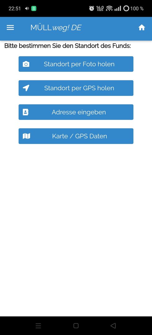

@note.apk bei müllweg liegst falsch. Daten des Standortes werden vom reinen GPS genommen wenn man dies auswählt..und dies sogar auf die Hausnummer genau in meinem Fall. Siehe Screenshot .
