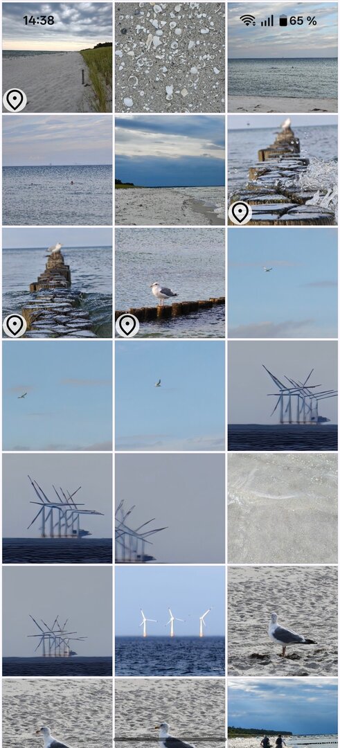

Jetzt zum Problem: Ich war jetzt 1.5 Wochen lang in den Alpen unterwegs (Hütten, campen, etc) und da ist mir aufgefallen das mit dem neusten Softwarestand + Kameraapp zurückgesetzt 80% der Bilder garkeinen Standorttag besitzen. Also nicht irgendeinen falschen mit 5km Abweichung. (probiere ein Bild aus meiner Gallerie von meinem zweiten Urlaub anzuhängen). Screenshot_2025-09-02-14-38-55-63_ee4e2c77f5dd6d2e03bdeacf38a89f81.jpg
Ich bin masslos enttäuscht wie man ein so einfaches Feature so grottenschlecht umsetzten kann. Immerhin, wenn ein Bild einen Standorttag hat, ist der auch auf 10m genau.
Wie genau man den Bug repliziert, keine Ahnung. Ich meine behaupten zu können das wenn ich die Kamera-App schnell über die Kamerataste öffne und innerhalb von 1s ein Bild mache, das Bild keinen Tag bekommt. Aber bei manchen von den Bildern war die Kamera bereits eine Minute offen.
Kann wer ähnliches berichten?
