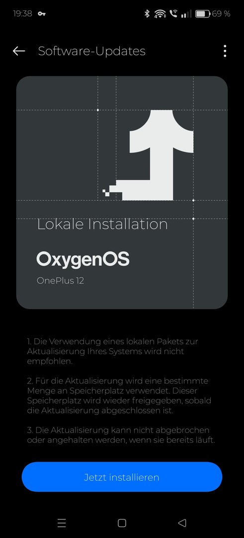

Ich hab das jetzt mit den original Namen gemacht..wieder der selbe Fehler.
@huawei76 wie soll das gehen..sobald ich die EU auswähle steht installieren da. Extrahieren kommt doch erst danach..also nachdem man auf installieren geklickt hat.
@huawei76 oder muss ich sofort nachdem ich auch installieren gedrückt habe die Dateien umbennnen?
Jetzt umbenennen und installieren.
@Kompressor10 genau das mache ich und immer kommt dieser Fehler. Ich bin ratlos zumal es ja damals funktioniert hat. Ich fummeln weiter bis es klappt 😅
